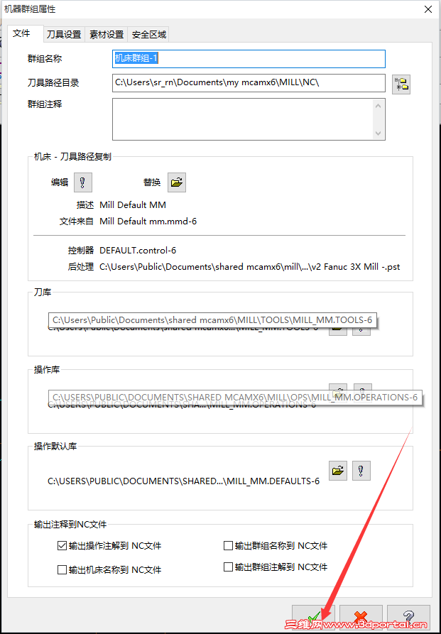

; E' i/ Q/ M, b2 K具体方法还是上图吧~7 K; c; Z) V+ F: G: X4 L
  y( p7 n0 }7 u2 r5 O6 U( _

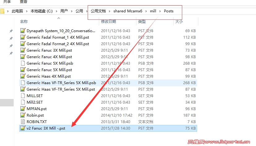

先把网上找到的Pst文件复制到公用文件里的Post文件夹里! z0 O3 Z- B: V
1.jpg 6 Q% c3 }  s* w" [, ?! l

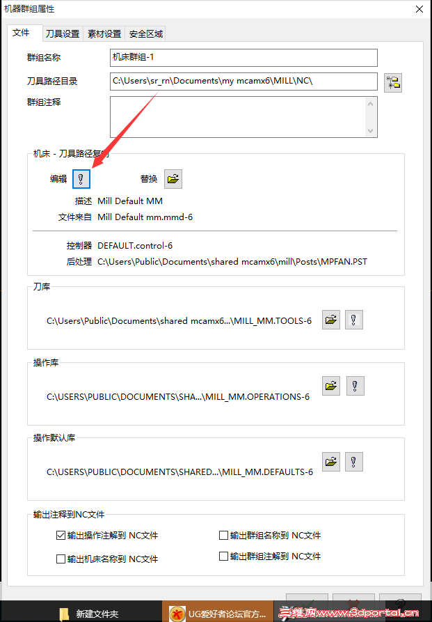

7 X1 }$ Y1 t, _1 K& U" E! y% N打开软件,点文件确认一下现用的机床和控制器文件是否匹配,三四轴的默认的都可以搞定,五轴的咱不懂,理论上就是调用五轴的机床文件* g* C4 {9 p* ]" r6 D" l2 q
2.jpg * o5 |) K2 o9 n* G4 g
' b' \! n: X$ e$ F) c
点编辑试操作一下,看看Pst文件的选取
( |: i/ T) p3 N- G: w, J 3.png $ }0 y1 ^! }0 q9 ]3 C; [
/ a4 M2 Y+ S9 C
, M$ }% [5 P4 K9 G
现在看到只有一个PST文件,不可更换
8 V* Z- N: g6 s. c5 p4 z 4.png
9 j/ R3 q7 A' R- u5 S$ n) S4 l  m: n! W" p
5 v8 K/ ?5 e0 i0 V& A( B% s  A1 f6 E, J: W

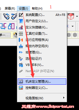

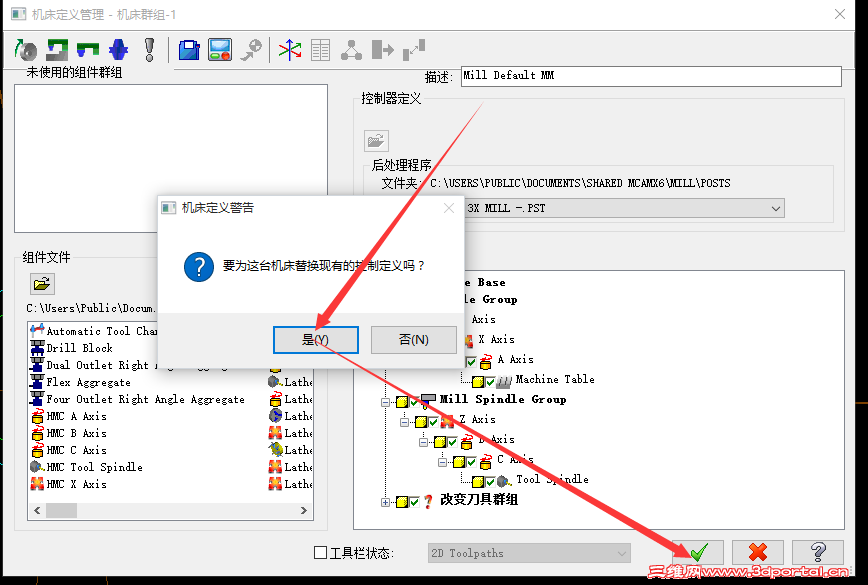

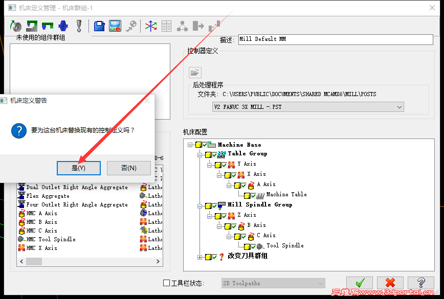

7 `3 E: }7 w" c8 V2 o  I- H进机床定义管理
9 g1 h2 G" C) n" x9 s 5.png 8 s+ j$ E! J$ ?1 g# j) O
  [4 R- \4 M8 {5 d
3 q: @6 L0 T8 I* _( ~进入控制管理定义界面% \" e+ J% T" D5 _  [* ]
* y: O5 F# E2 Z6 C6 d6 x
5 H5 s' ?, L+ e# G* \
# X& r9 V, _7 @) Q7 L$ ^5 @  p2 ?6 D3 u& F$ ~

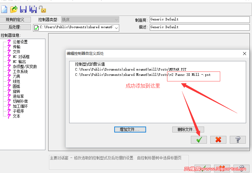

添加从网上下载的单独的PST文件+ ?0 ^2 ?: X  H$ s; Y
8 @$ \' x0 C2 n  d9 ]9 B+ m) C2 M+ g$ H9 k) Y/ q
8.png 4 R; [+ X2 q  w
: \. G4 f- ~* G. s
) n- }8 [1 Z7 K) T/ z
成功添加后,点确认8 S! s* s, D4 g4 a$ M
; z1 q% a, b. s8 s- s
, Q& z! x7 h  D! c  _
1 k& Y! s- q4 ~# W2 d- Q, {1 \
& d# W- H+ v  j# |5 ?, M 10.png   H: ^4 _$ ]6 j- b
  {$ m+ x8 V- r7 M3 O' i- f
8 p5 \  \/ V9 B- k
读取并保存参数
2 t' q- k( Z( q  n 11.png , k2 O! @4 u. z; Z5 U  b
$ v3 X6 z; N4 F# [) Y3 Q' M( B9 P1 _! Z# Q; [5 v  H3 L
为了不影响自带的,或者我们常用的后处理,我们还是切换回原来的默认Pst文件PS(如果你确定以后常用这个那就不用换了)# ^; R0 m; h  {$ i7 S, p( }
+ x! `+ A& e# c- O/ U- v; K9 ?& o* H 12.png
  _, e4 s- E4 O" F9 u. j# t: h& B6 S+ T1 |: e/ U$ _; |
& X( H) O0 o  E5 G  e9 I8 o然后一路确定保存

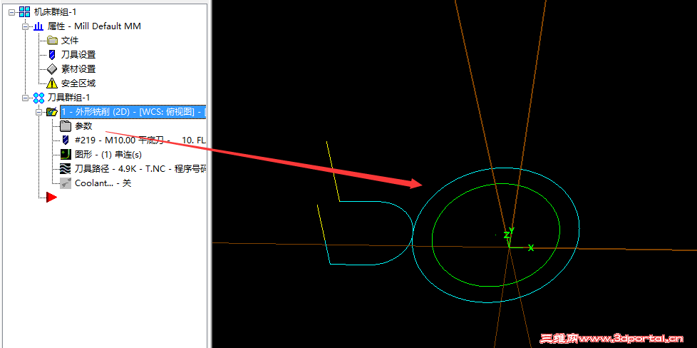

' P# i' y0 t6 Y) C准备工作是完成了,那么来具体操作吧- `! |$ D1 `8 l
随便整一刀路& C5 B) P& q% f& Q3 G# l$ I8 B( {
0 B3 m' a9 g; t: e9 k3 N* Q
& |- F9 X- s* [' @
0 d* E1 n' A0 J0 v回到刚才说的试操作
$ c: u4 D3 y  \2 A# F* x$ m* w" t( c: U# i
& V- z9 m9 l9 a8 i
; z! w/ S& N; V* u* D7 `* s
: ~+ h4 X* P2 ]7 J# y' H
: e/ G. ^# ~# \: i, [3 U( W现在就是可选状态了

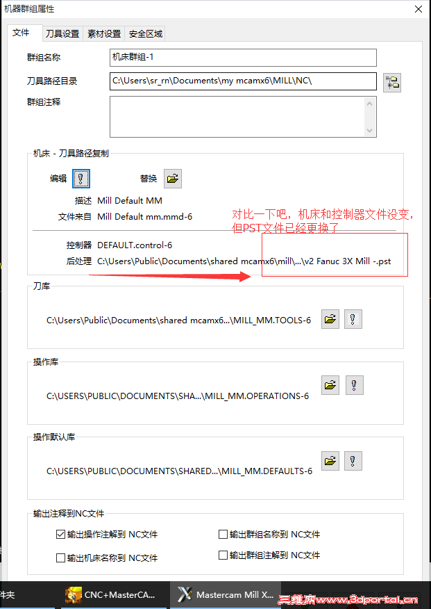

在这里选择想用的PSt文件,
; }$ A; F4 k1 O% ~1 x  ?
0 A6 X# @0 N5 ]) J 18.png # d$ r0 Z( k4 O! u
0 H7 L1 A- a9 e( ^, e8 M/ d0 e& C& V" F( i0 k- z
9 s4 M' [8 _' a7 o0 D/ j& t/ Y! I
对比确认
, ]/ b- o& X9 a/ ?  o% j4 K0 c. g$ q) x/ J  I: D9 s
; k% Y, y0 j2 S1 c
21.png 4 k. {0 `+ d4 Z
8 w! R6 W6 i/ x! T0 m$ n
9 Q# Z$ u) Q% J% j: W# ]% Z看看效果吧

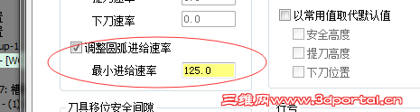

yalukie 大师 为什么车床不支持调整后的圆弧进给率呢
