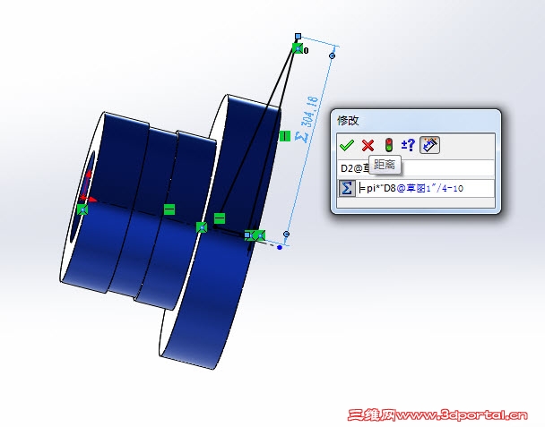

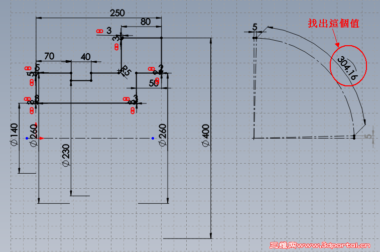

較難的應是聯軸器的嚙合斜面,: P4 c; p; v, c/ g' A, ?& j4 l
但用簡單的包覆再複製排列不就解決了.' s8 }$ h- U/ U+ a/ A
capture_07292015_103318.png 7 d" E) R6 S! H# x: U! r: N

采用包覆就可以 2015-07-29_9-49-06.jpg 2015-07-29_9-49-57.jpg / N3 O4 R: Q/ ?( w
& d5 c: E0 ^8 Y# S" P" v! ]2 t9 V, S0 @
点评
精準一點的話,也不是 減10 (因10是玄長)  发表于 2015-7-29 10:43

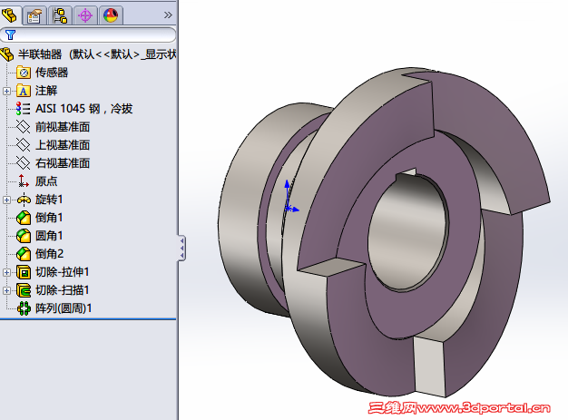

2楼已有大师出手,我这就只能是用笨办法。% Y  w$ h% u5 b, U% i
没用包覆来做,用的是扫描切除。& j& I" U4 W9 h8 V4 s2 z( [4 W
半联轴器
半联轴器
附SW2012 SP5文件:: n% @& a  r% v& f$ J1 T/ ]
半联轴器.rar (182.87 KB, 下载次数: 17)
阿帕奇 + 3

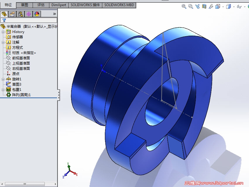

发表于 2015-7-29 11:28:20 | 显示全部楼层 来自: 中国浙江嘉兴
本帖最后由 ryouss 于 2015-7-29 11:32 编辑 6 z3 Z9 V) C; v4 v! |! w9 R
lxlsy1004 发表于 2015-7-29 10:258 C* W4 F% U. H8 M2 X+ z3 V
能说具体点吗,不是很懂。
. Q5 n5 |9 H  K" f. G7 x+ O
圖是有作如lhl2008大大所示,附上參考!4 K( ^; Z- X' Z1 O! I* C1 U
聯軸器.rar (151.8 KB, 下载次数: 24)
