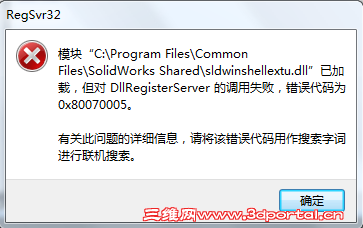

发表于 2015-8-1 08:15:10 | 显示全部楼层 来自: 中国湖北武汉

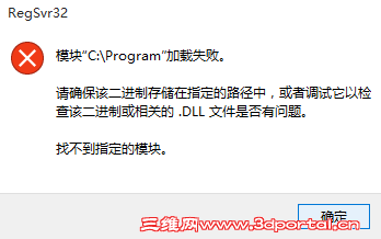

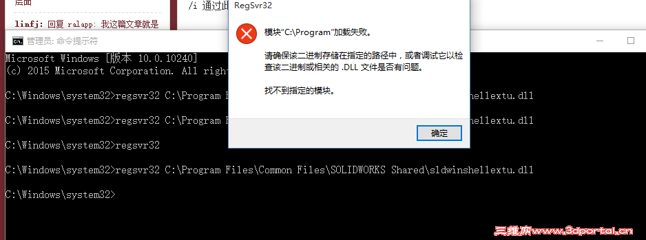

发表于 2015-8-1 08:28:20 | 显示全部楼层 来自: 中国湖北武汉
再看这个也是一样的我的系统是 WIN10的. M) L3 b# o- q( |0 a  k, _# |* w; k

 楼主| 发表于 2015-8-1 09:20:21 | 显示全部楼层 来自: 中国陕西西安
yh2008 发表于 2015-8-1 08:288 X8 e. ^' y5 S0 C6 j( H) X, k
( n; q$ T5 y5 b  b) k
你用第三种方法

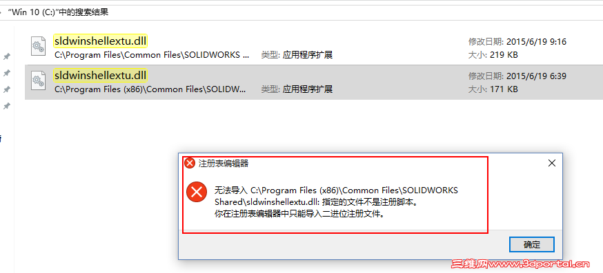

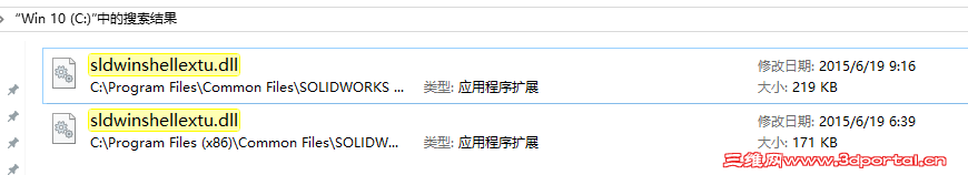

发表于 2015-8-1 10:29:50 | 显示全部楼层 来自: 中国湖北武汉
lhl2008 发表于 2015-8-1 09:20& Y% l% X+ T* j! g7 i  E
你用第三种方法
; S7 o7 T$ c! K. N4 l. y2 Y  g) |不好意思找 到了但不是你说的文件路径,但却出现了下面的 情况7 f0 u& c2 D! c' g
21.png 9 R$ |5 C+ B3 U# w5 e1 S1 v
! _5 P( Z" B! V0 q0 o  ?! X8 s) G7 c
