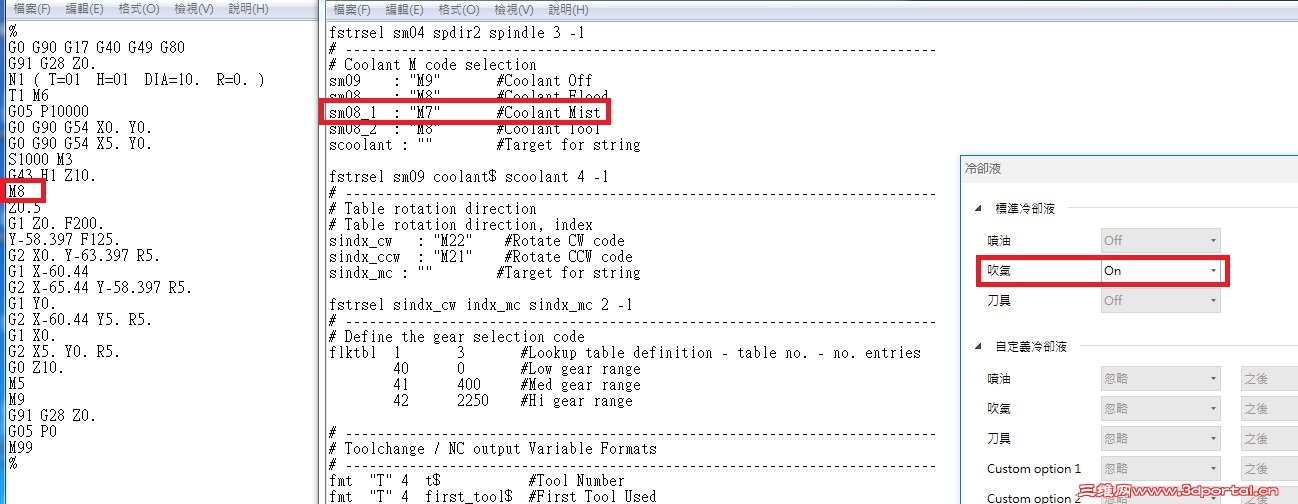

( ~& z+ A. [+ k( Q9 v請問後處理的M7設置上還有哪裡是我沒注意到的?請麻煩指點,謝謝!!6 {& W0 _# m/ B" D3 g/ v- {" r) y

启用V9后处理方案

( P, _) o* D2 M& S請問V9后处理方案是指什麼?因我使用的版本是X8

% ^, T& }: M/ i) ^8 R7 W- z4 O设置-机床管理器-编辑常规机床参数-冷却液命令-把为旧的后处理提供兼容勾上

. i' j+ Z# G6 B已勾上了....但還是沒改變

把你的后处理放上来试试看。

后处理檔案已經放上來,再請指點迷津!!!
