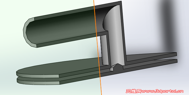

捕获.PNG ,先描述一下我的问题,如图所示,一端封闭的管道,由黑线轮廓绕红轴旋转而成,水流从中间管道进入,充满管道后从旁边管道流出。实际管道模型内壁有很多复杂的非对称结构,如果再对管道中的液体建模的话会很麻烦,不知道有没有方法可以直接在管道内部填充实体生成液体的模型。(因为有入口和出口,所以内表面不是封闭的)求解答,谢谢了!" g- l% g0 B( g4 s( S& ^  C1 M+ ~  p

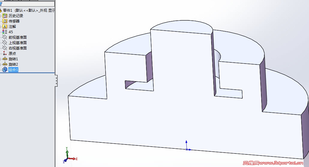

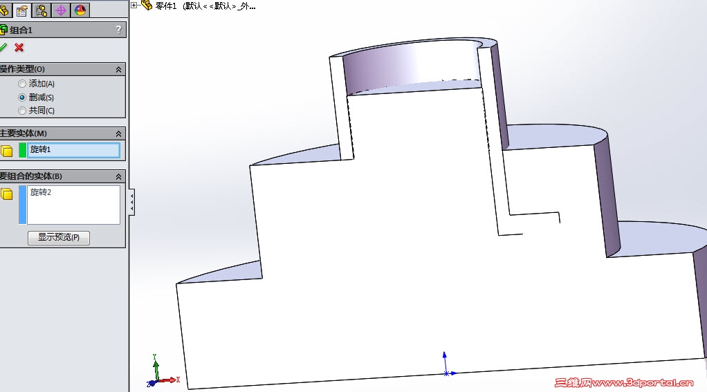

1 E( l: y3 Z% \2 }. ~1 i$ ~用实体的布尔运算就能解决你的问题。(不知理解了你的意思没)先建一个液体的最大实体,再减去管道及内部其它部件即可。' ^# s5 _* i4 d$ }2 s

发表于 2015-7-30 14:11:15 | 显示全部楼层 来自: 中国陕西西安

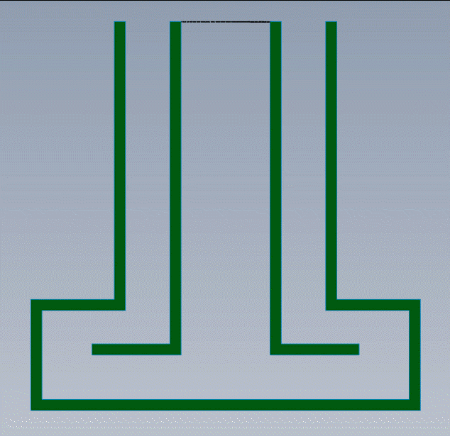

0 h8 d# k2 N* J0 Z) }3 v是的,只需要填充实体,不用动态图。不知道有没有简单的对复杂结构实体内部进行填充形成实体的方法,之前提到的相交特征在处理复杂结构的时候还是不容易实现。比如在我发的示意图中先让入水口高出出水口一定距离,再用L形弯管连接入水口,水流从L形弯管进入,这样子就很难用相交特征了。不知道有没有更简单的解决方法?
 楼主| 发表于 2015-7-31 09:52:20 | 显示全部楼层 来自: 中国四川绵阳
补前面提到的图

发表于 2015-7-31 13:27:07 | 显示全部楼层 来自: 中国陕西西安
lyg10 发表于 2015-7-31 09:52
/ A9 P8 G& \, B! @3 D3 P/ f补前面提到的图
3 |6 N% ^8 L) H/ i6 O你这个用实体的布尔运算(也就是组合)做,没什么问题的。
