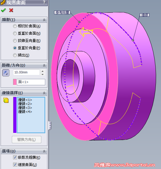

如附檔,邊線1~4做 " 規則曲面 " 的設定正常(圖1),但為何做 邊線5 就失敗(圖2),請教是何因素,如何修正才能正常?3 I  T, t2 B1 ]' c
+ I0 A) |8 W" c; ^  x& O) i# I" j
圖1  正常' p8 f# W) p. _0 t, O

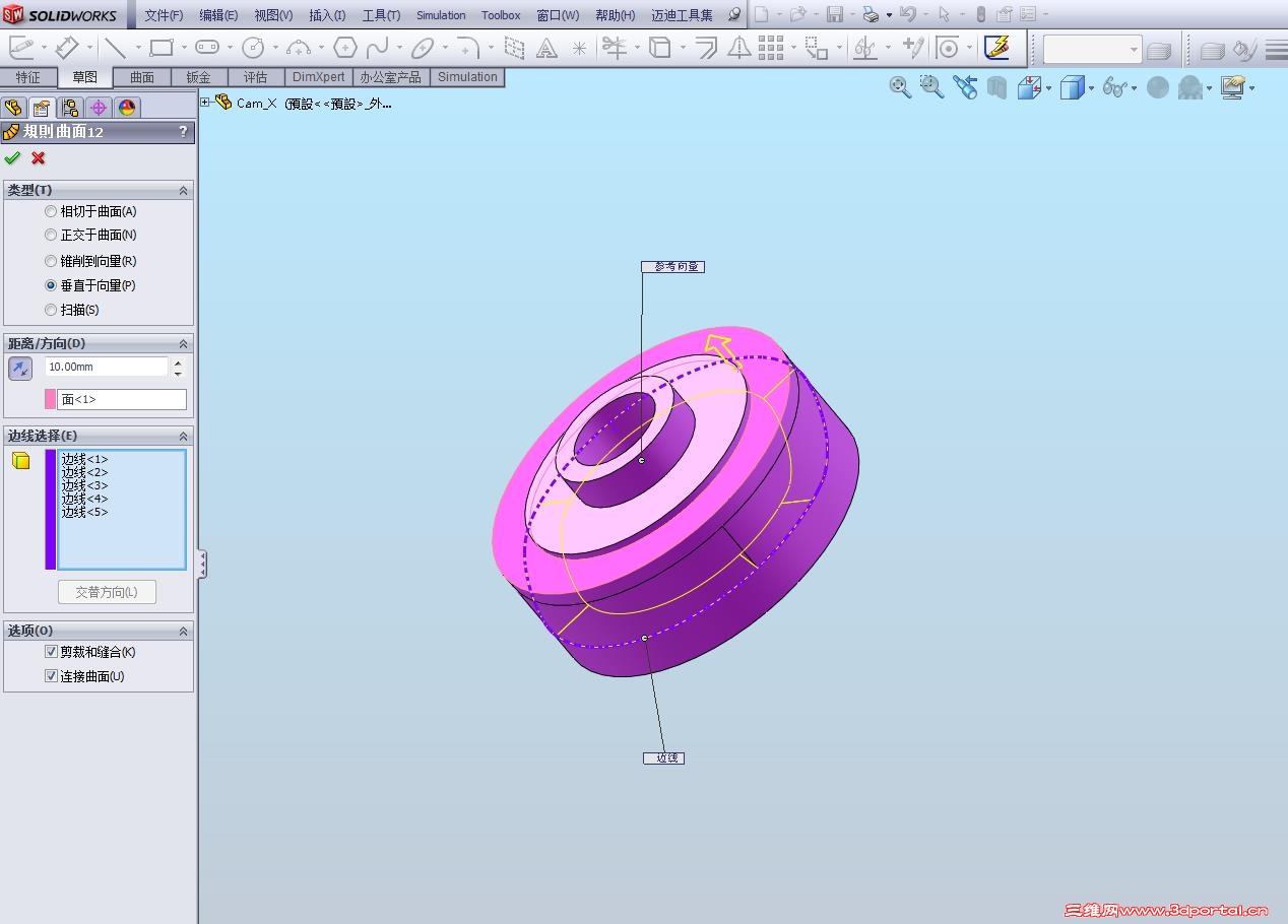

! a: V* W! l7 s2 \& x3 y圖2   邊線5失敗
: [9 r' c8 N, [& z3 I  W) ] 2.png

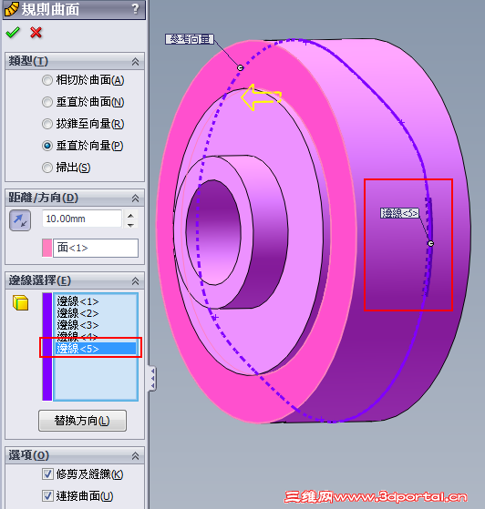

3 m2 a; P1 A  o4 Y一定是周长不准确,包覆后产生了重合点,我将尺寸251.33改为251.3就可以了,但是不知道是不是完整的一圈
8 R( v* N4 `$ V) {, m经多次测试,直纹曲面应该不能用封闭的曲线来做,现在这个有个缝隙了。# _- g5 F3 }- [

結論應該是 規則曲面 不支援封閉的迴圈吧!
