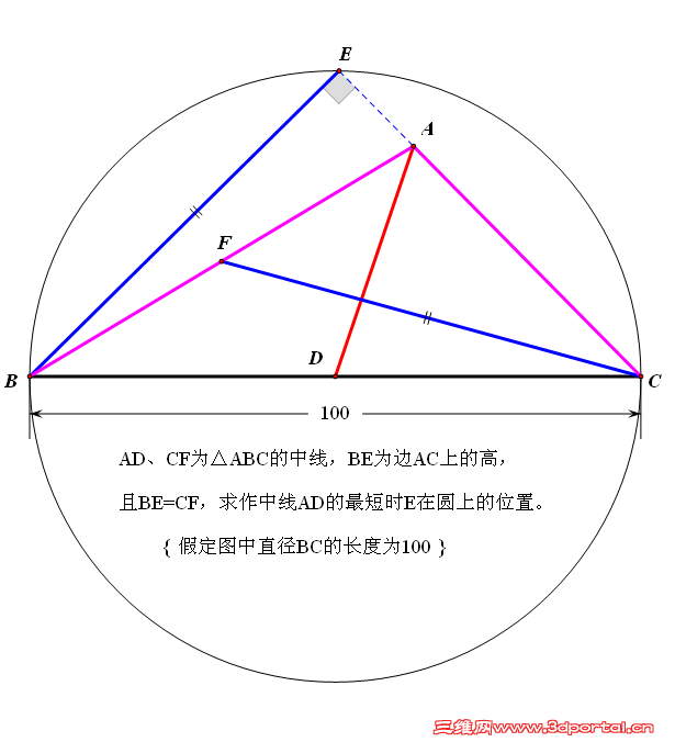

E点在什么位置时,AD最短?(本图非实际状态,仅供描述参考)  - q3 {6 R4 K( z6 B  N: D. _

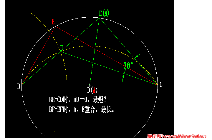

还是想说几句。8 ~# \0 d' _% J
1、出题就出题,说那么多令人不爽的话就大可不必了。特别是把用约束、驱动作图者说成是不愿动脑子”的等等,大过份了吧。9 b7 Y' B* ]# C+ D; e+ j& B
# l7 W% Q9 b. w) }8 y. n- a2、不知你从哪里抄来的题,按题中所给条件,求中线AD最短时的E点位置是没有意义的。见下图,AD最短为0,此时不存在三角形(变成一条直线),也就无中线之说。: O5 a" e9 e: f# G+ H
       此图倒是有最长中线AD,求法见下图。3 J; O9 e: o3 r& k8 {' Z
* [& g5 J1 `% q/ B  \  t2 X8 G 中线.PNG   s1 {! n* N* H/ T

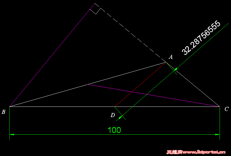

: o, H2 I& U% D& P; VAD最短为0是没有意义的,但必须说明的是:AD最短是存在的,也是可以用纯尺规作图作出来的。有必要的话,楼主可以出个超简提示。
) ]9 D  z9 M4 ~- r5 y0 g! r' X, T+ x3 C  z, `! ?( y
除0值外,有谁能作出比下图这个值还小的数值来本帖就没有意义。
+ `* r' s; F7 X% {AD=32.287565553229529525080787681963..../ [, q: |, @* U8 y; ^4 e

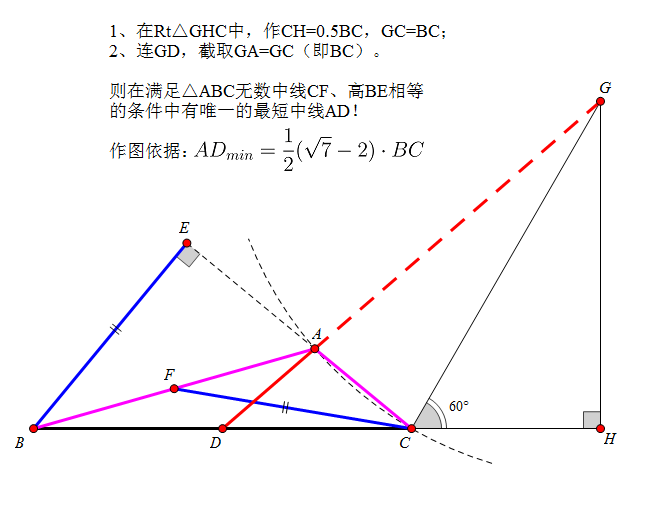

 楼主| 发表于 2015-8-17 20:10:46 | 显示全部楼层 来自: 中国天津
也难怪2楼问责,楼主也不是在乎什么,个人觉得那句“宁缺勿滥”到是着实言语重了点,还请各位高手见谅。1 l0 A* d; o* J; C4 ]3 V, I
& S4 ?& y1 E& ^; D  T: L其实我们大家在“玩”平几的时候,都或多或少地忽略最最基本的几何常识,犹如不顾牛角的根本——牛头,反而钻到牛角的尖子里去了。
- t' }; f8 |- t& Q6 k
9 a1 A% W, c8 K- F! ?7 e% i* H
4 {" ^7 ^) k/ @$ O% O
本帖要解决的问题就是:圆外一点到圆周上距离最短的点在哪里(很显然,这个问题大家都知道)。希望有人来实践。: b9 [4 c) I' M" ~0 Q

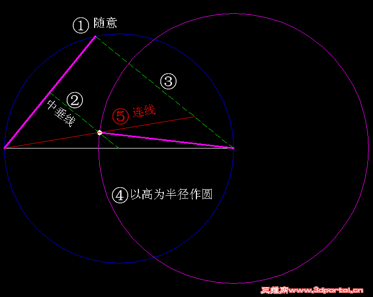

 楼主| 发表于 2018-12-7 01:06:42 | 显示全部楼层 来自: 中国
判定依据过些时间再整理,先把几何作图贴出来:) _/ y4 ]) j8 `7 [2 T+ i. n
8 F% L5 F5 ^. k1 B2 b
20181207010346.png 6 }$ j6 u, o. `5 A2 _

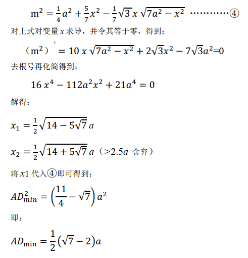

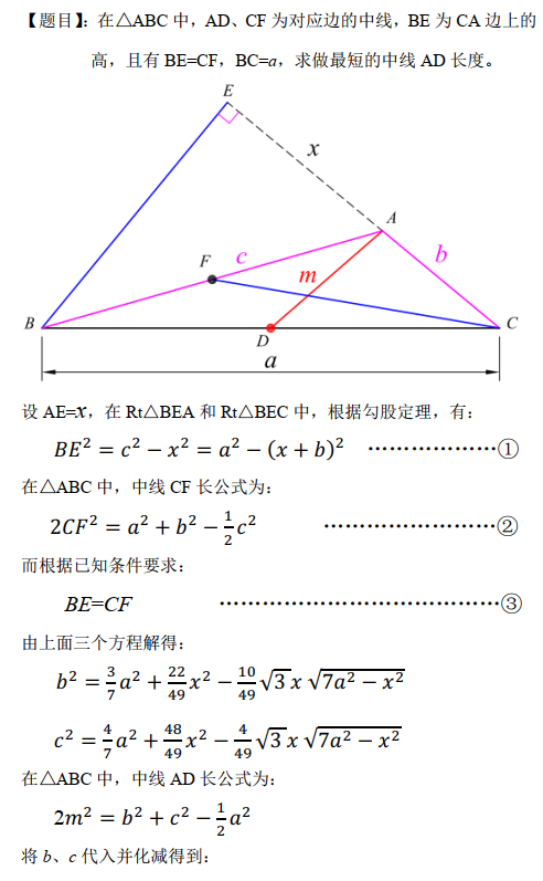

 楼主| 发表于 2018-12-11 17:00:14 | 显示全部楼层 来自: 中国贵州黔南布依族苗族自治州
利用休假,采用计算法证明中线AD存在最小值的情况:% N' p6 X) l/ l
Atu.png 8 t/ P- X- C0 t( z& q

 楼主| 发表于 2018-12-11 17:09:24 | 显示全部楼层 来自: 中国贵州黔南布依族苗族自治州
解释一下“圆外一点到圆周上距离最短的点在哪里”:' B( ~8 Z. r( j3 o# t
. s% c/ S& k1 Y& Z
1 |4 x0 m! t0 p* t: w
G(半径BC)外一点D到圆周上距离最短AD的点是连线DG与G的交点A。
