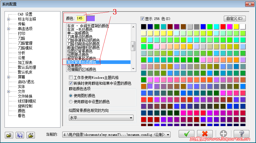

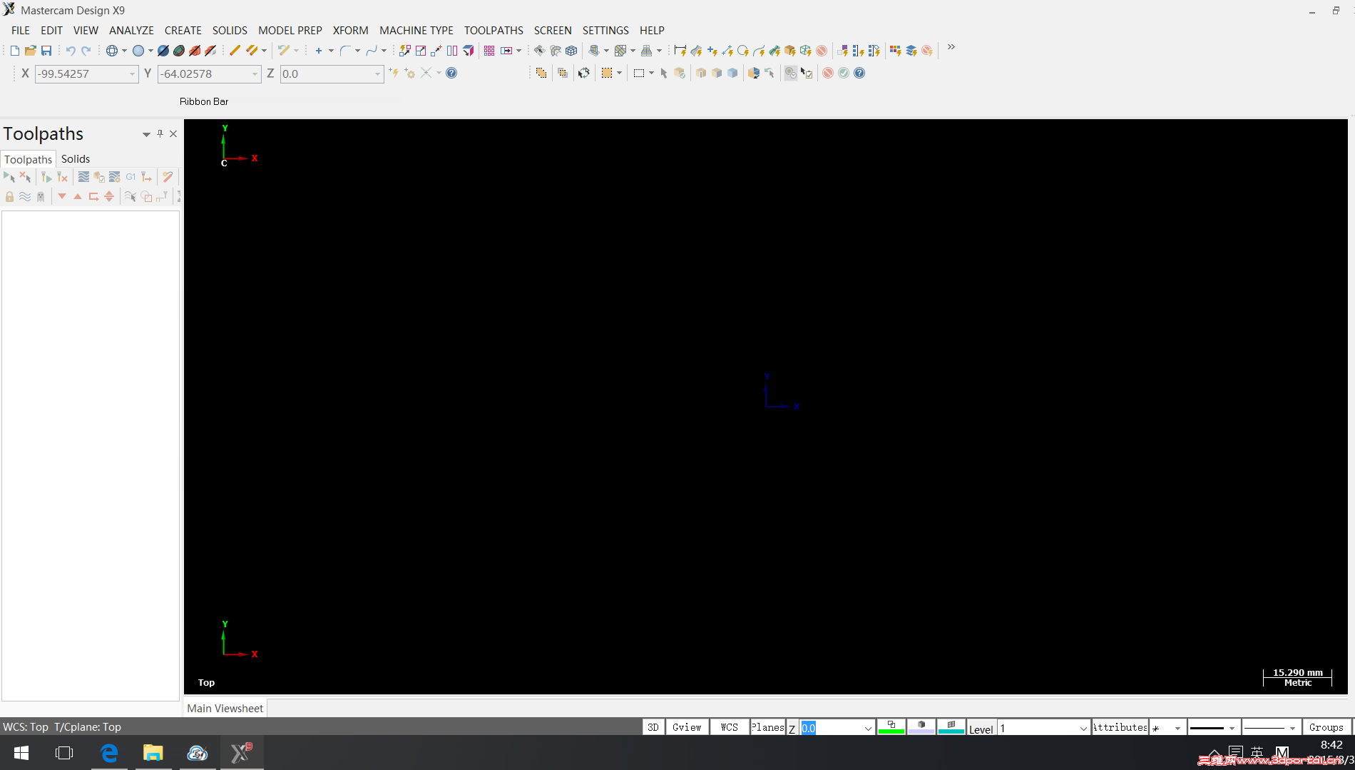

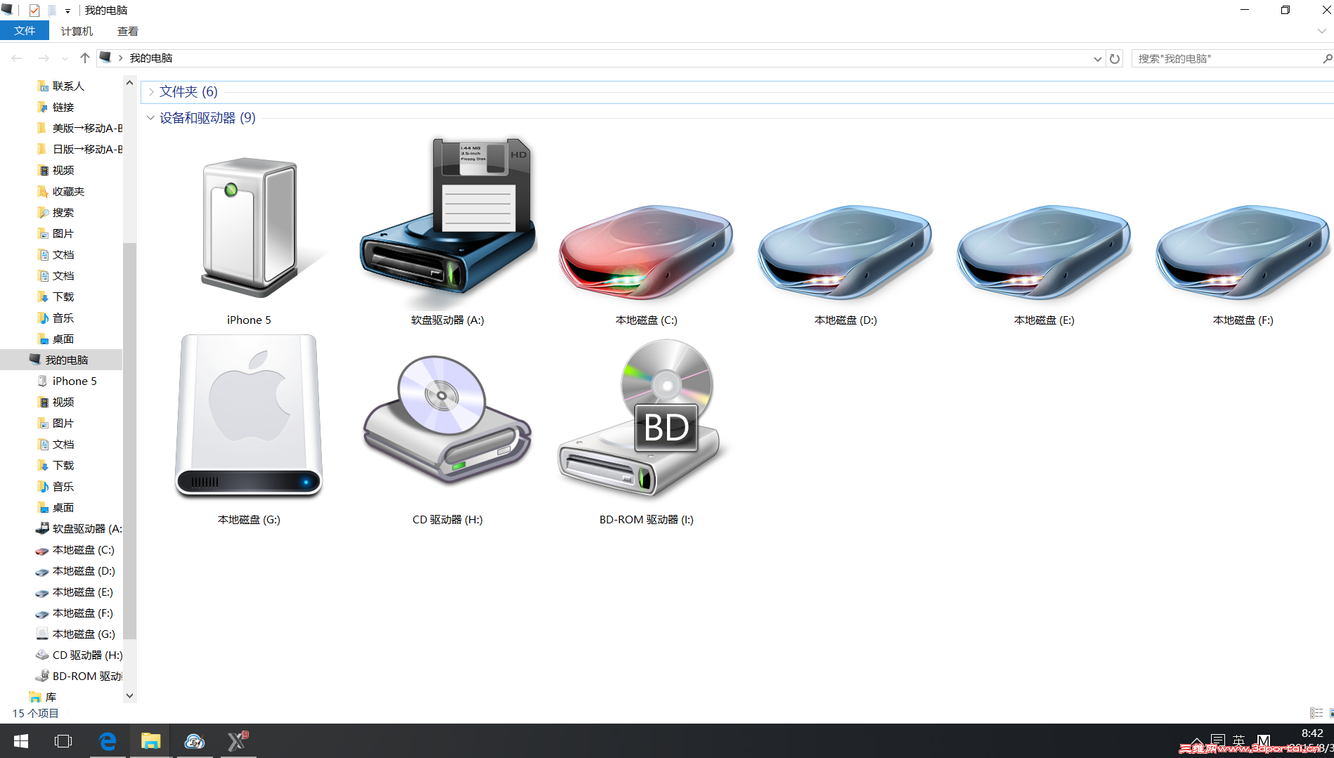

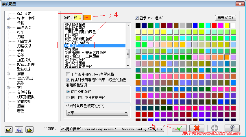

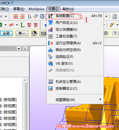

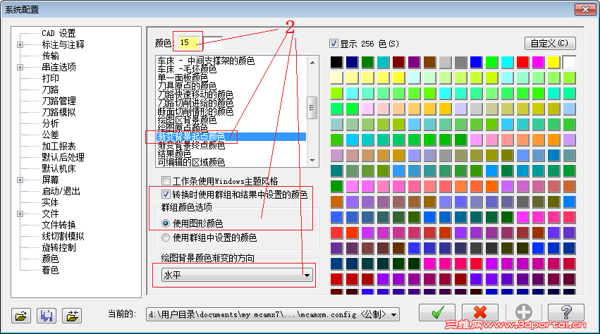

发表于 2015-9-15 10:02:09 | 显示全部楼层 来自: 中国广东东莞
11.png * H" @$ f; j7 L4 x
; R; [: Y. j9 c" v1 k" C$ _
1.png $ [! t! Q( m* Z# D2 }; D/ m
) m4 ^+ w3 ]9 R$ u( w. Z
" Z7 I  y! v' ^6 g5 ?% y
2.png & r/ [, |( p2 B6 s/ t/ `* A6 ~& e
& L; t  a: p/ G/ W. z* N/ E
) P, |2 V6 B4 X% R+ u* D* K 3.png / `* E$ k* q" M# Q' x' L! G
! R6 B8 Z' D* e2 j  A
 楼主| 发表于 2015-9-15 10:08:41 | 显示全部楼层 来自: 中国福建南平
- n3 J; [! L+ I% B4 q0 T太漂亮了 自己弄了很久  都没这个效果
