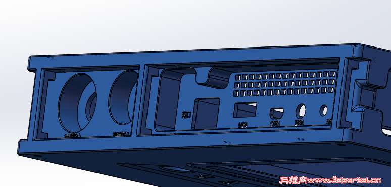

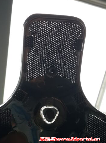

- {5 O, Y, |; C. V1 o# |5 E" g0 h8 jCNC中心能做这个么?壁厚3mm,6061-T67 X' _' \" X$ y
2.png 1.png : W: Q9 a3 I8 T

如果金属的就用慢走丝线割!!!!

应该不能,三个门形的东西挡住了,T型刀也走不了.

赞同,可以用慢走丝,因为是铝材的,而且那个封闭型的如果铣刀有R角的,不知道你的允许的R角是多少。要不就看看有没有类似结构的型材。

应该考虑压铸

4轴或者5轴联动可以么

1. 第一图片上图的方槽用线割(金属材料时),下图片左侧方槽用线割(通孔时)或电火花9盲孔时);% X) B- K, o% ^5 r
2. 第二张图片要看批量大小、材料。压铸(大批)或CNC(单件)。

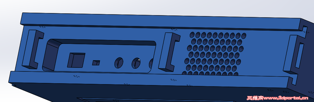

本帖最后由 yysham 于 2015-8-10 11:13 编辑 4 H; u- H0 l7 y" `* \
9 s7 H! G3 i# Z* e现在侧面改成这样了,这三个柱子3轴联动加工不了?4 5轴可以么?不做分体有什么办法CNC就能完成加工。还有内角有直角的问题。 QQ截图20150810105040.png
