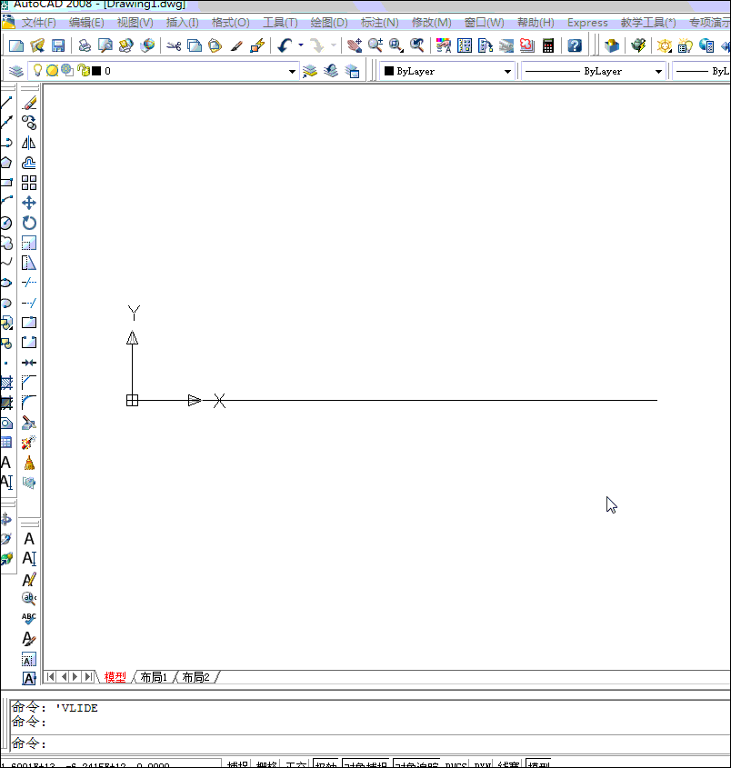

cad有一条线段长度显示为8.11e+11 ,怎么回归正常,我已经缩放到不能再缩,点击线段长度还是e+11,图像单位也已从科学修改成小数,精度0.0000,求大神赐予好法子让cad恢复到纯数字显示状态

你是输入了LI命令了?这个应该是正常的显示,正常显示最多11位。

额,是输入了di命令,问题写错了,不应该是恢复到正常显示状态,应该是摆脱这种带e+11数值,回到纯数字状态

我的目的就是想把cad的尺寸数值显示方式从E+11这种科学显示转变成纯数字表示,在图像单位里已试过将单位从科学调成小数,精度调为0.0000,可是修改后依旧是E+11的尺寸值显示。

最多显示16位(包括小数部分),精确到小数点后2位你先看一下,是不是符合你的要求?

你现在试试什么?用下面的插件试吧:. H/ w+ N2 X8 i: `3 t8 \

这个插件不涉及安装失败问题?解压后按下图操作加载:然后在命令行输入TT回车  \. x1 N' C) p" @. U0 @# L( p

% |. C' |  t" ]0 H2 今天输入tt和起终点后,显示的是端点的xy坐标不是两点距离,不过真的变成了常规的纯数字表示,说明您做的插件有用,谢谢。. r& q( h+ c, Z6 Z3 i

真的很惶恐昨天的追问让您这么生气,我仔细反思了下,我最初的目的就是让数字显示出来,您的插件已成功让数字从科学显示变成了纯数字,至于坐标的显示着实像您所说,没有必要深究,昨天是我钻不必要的牛角尖了。因为刚接触三维这个论坛,是个新手,问题起初提的可能不够清晰表达不够明了,希望您以后多多关照有什么不对的您尽管提。) O. K) i! }  h, H9 A
