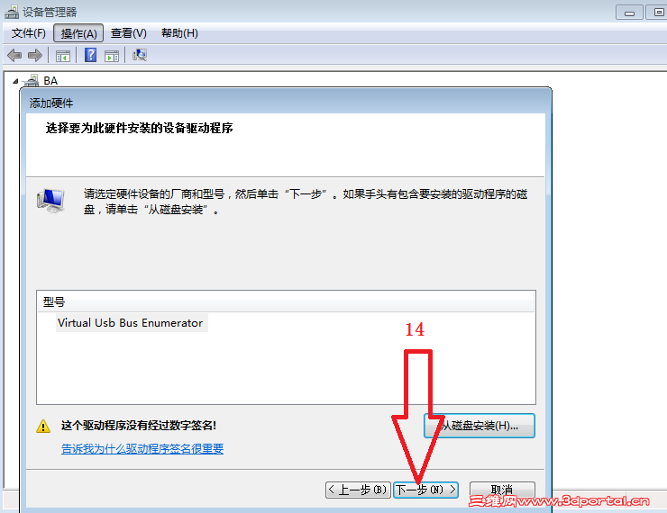

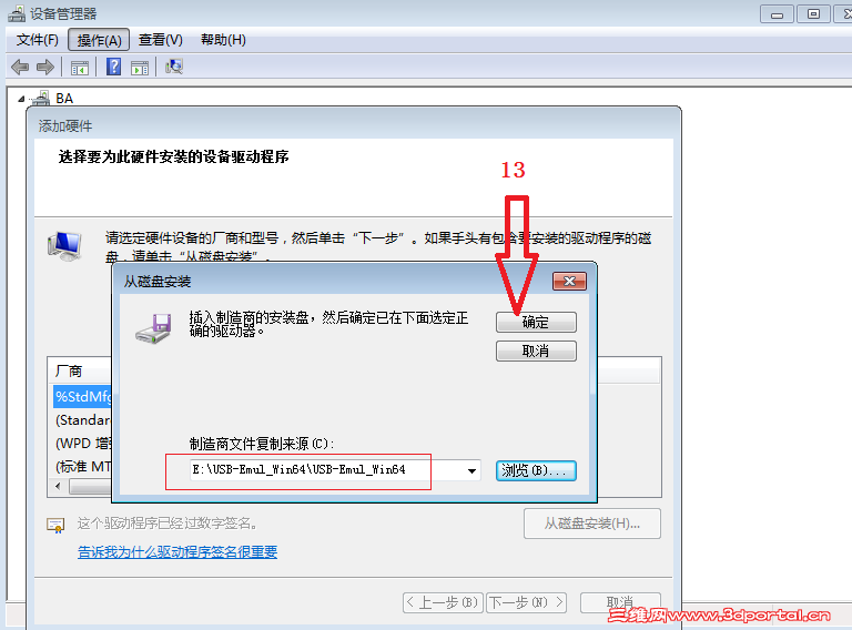

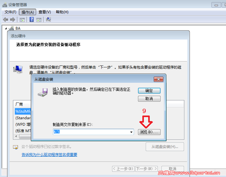

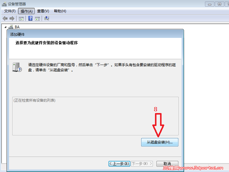

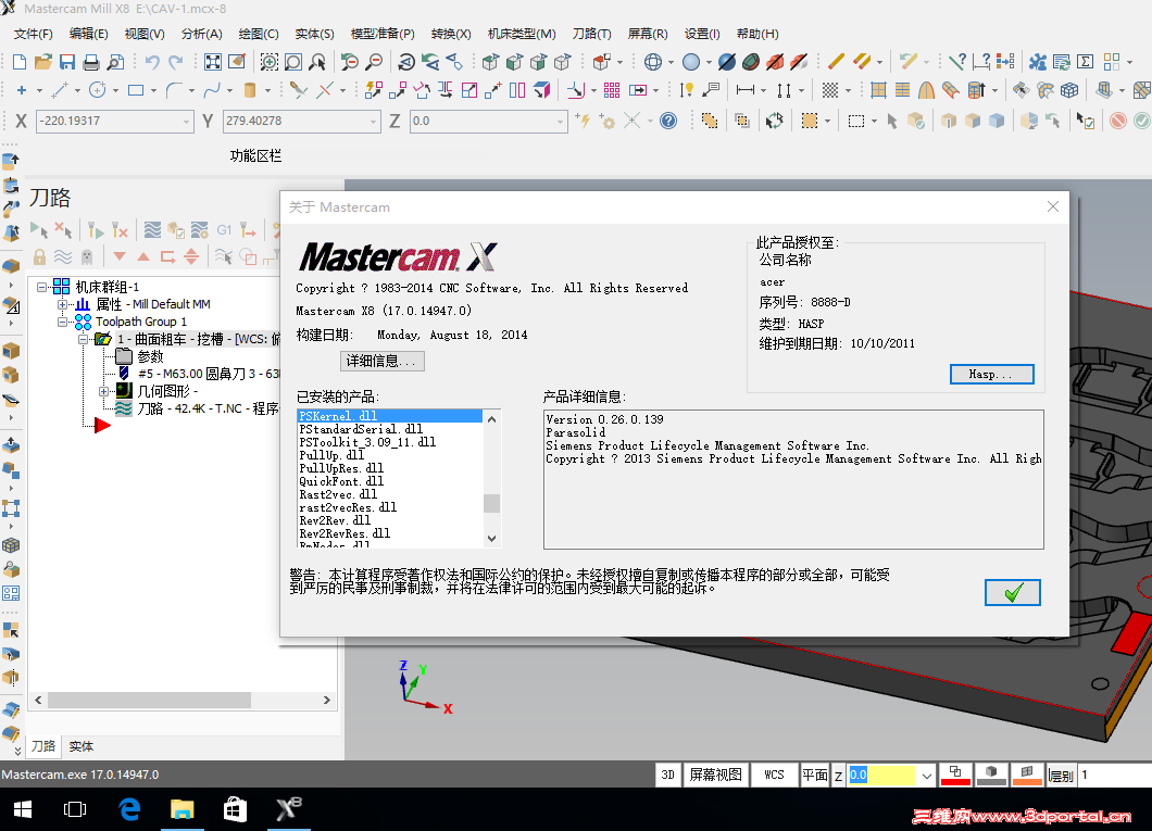

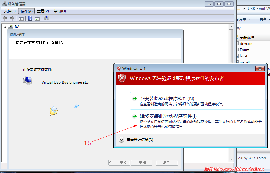

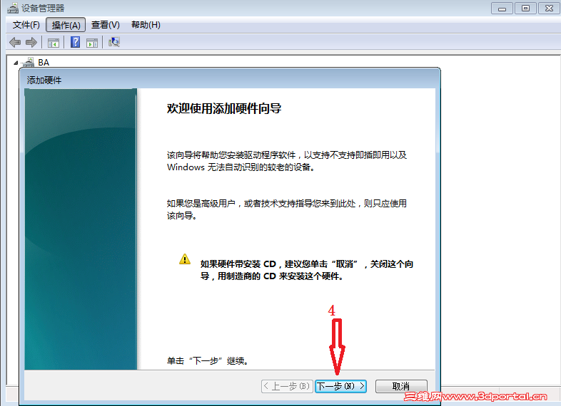

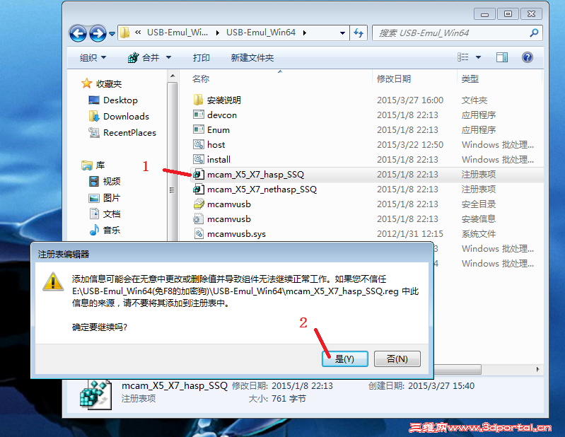

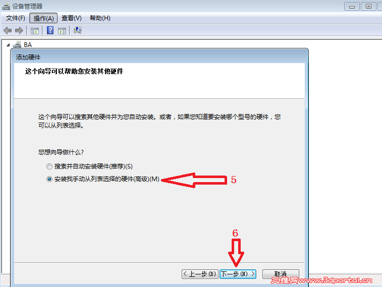

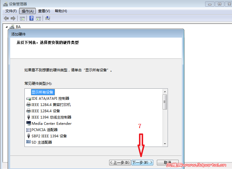

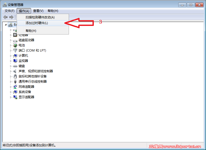

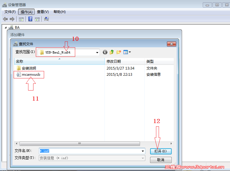

刚刚升级win10,结果显示sim卡丢失无法启动x84 [7 P1 W: [- J0 I& \' {
1 `# R) ?  q; W6 x) P
直接重新安装加密狗就OK了
# p: P5 f7 k0 Q& Y  z
& G6 D- R& ?9 P* y/ |) @/ I我的x8版本是17.0.14947.0. _: E3 s! f# A
方法如图:5 Y7 h! H2 h, _; y
6 g: T& {' B. W- o. R  Q; n0 g" V 2.png

要兼用数字签名吗
 楼主| 发表于 2015-8-4 14:36:27 | 显示全部楼层 来自: 中国辽宁大连
ageg4110 发表于 2015-8-4 11:03
" y. A. Q# q" `要兼用数字签名吗
/ `9 l7 [/ P' m1 b( @+ V
我是没有禁用驱动程序强制签名的环境下成功的~
 楼主| 发表于 2015-8-4 14:37:10 | 显示全部楼层 来自: 中国辽宁大连
有仙则名-数控编 发表于 2015-8-4 10:24
2 U3 U' X6 o% b, o5 m/ A: y" Cwin10,好遥远的事情
, c8 j: @# ?! U其实一点不遥远的........
发表于 2015-8-4 15:23:06 | 显示全部楼层 来自: 中国浙江嘉兴
疯狂的王小贱 发表于 2015-8-4 14:363 y: H6 b$ l  [$ n7 J' y5 j2 P
' s" \; _8 ]- w) y0 m/ C
怎么就不禁用就安装上了,我怎么不成功。有什么秘决吗
 楼主| 发表于 2015-8-4 20:24:59 | 显示全部楼层 来自: 中国辽宁大连
ageg4110 发表于 2015-8-4 15:238 {  z4 N' |- G+ p; W9 l. [
4 j% ~9 o! U0 `% j. L, X" A
我之前是win8.1系统,已经安装了x8,等我升级win10后打开软件就显示sim卡丢失,接着,我就是按照以上步骤从新加载加密狗一次性搞定,并没有禁用驱动程序强制签名,如果不可以的话,那你试试禁用驱动程序强制签名
