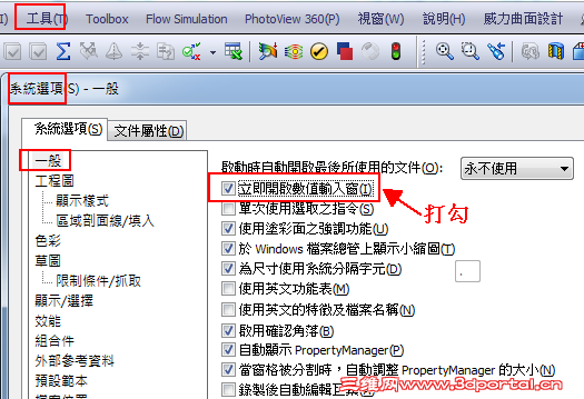

草图画好后,标注的时候,尺寸对话框不直接弹出来,需要双击才出来,最近才这样,我也不知道为什么,' ~* ?9 g; s+ t2 |- C4 t$ `$ X, e
以前标注的话,尺寸对话框直接弹出来,直接输入尺寸,很方便,现在很麻烦,请大神们指点…………8 b5 P* q' I! f' ]

如下參考

 楼主| 发表于 2015-8-4 10:40:14 | 显示全部楼层 来自: 中国四川乐山
ryouss 发表于 2015-8-4 10:37% Z# K( p, b8 s* ^* c) v  G
如下參考
$ ?4 x5 o: U/ |
虽然界面有点不同,但还是秒懂了……灰常感谢梁大……

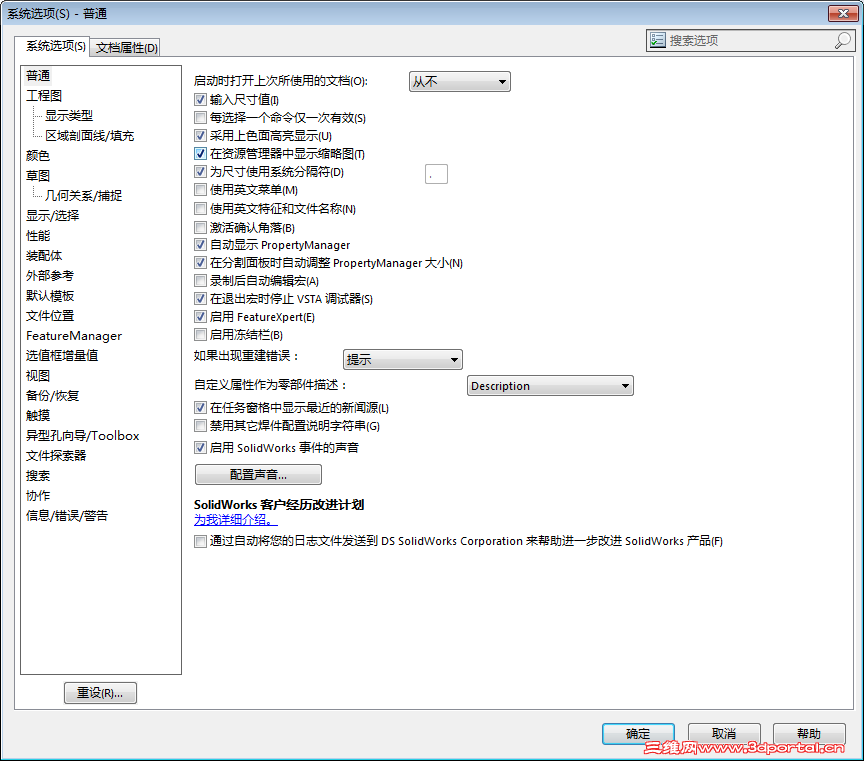

发表于 2015-8-4 10:49:20 | 显示全部楼层 来自: 中国河北石家庄
这个第一个选项么
