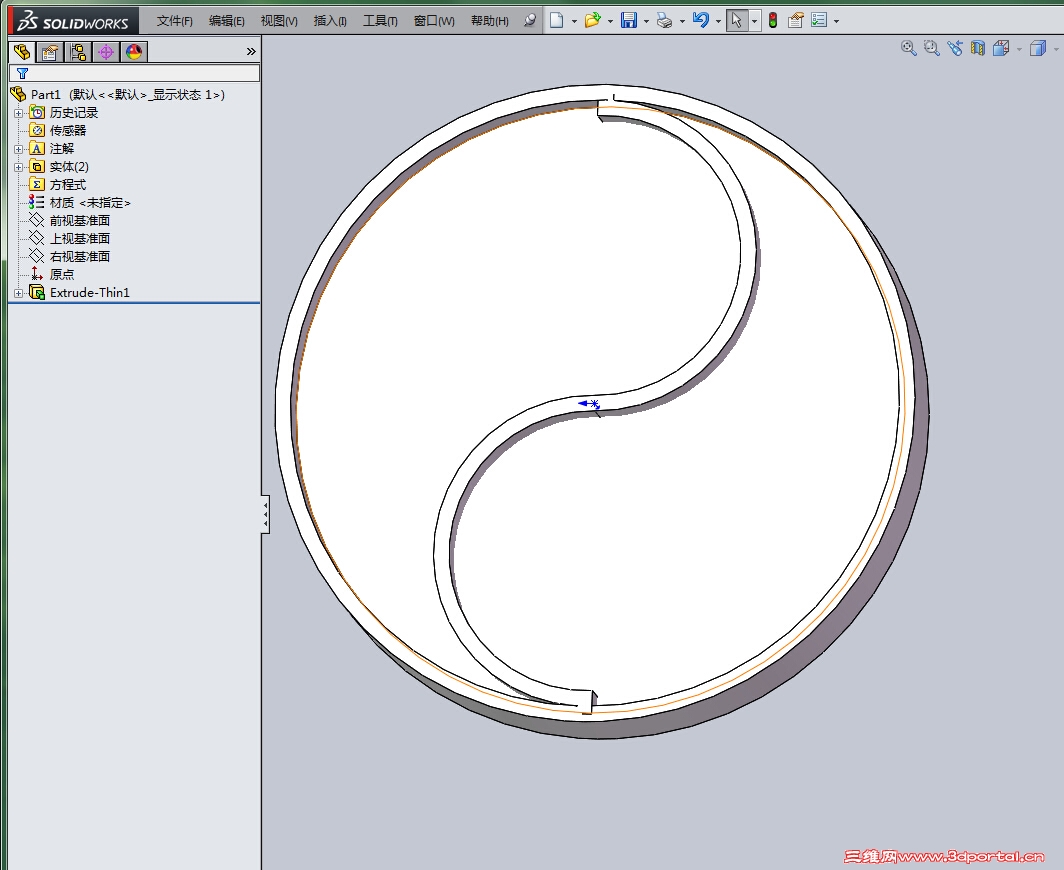

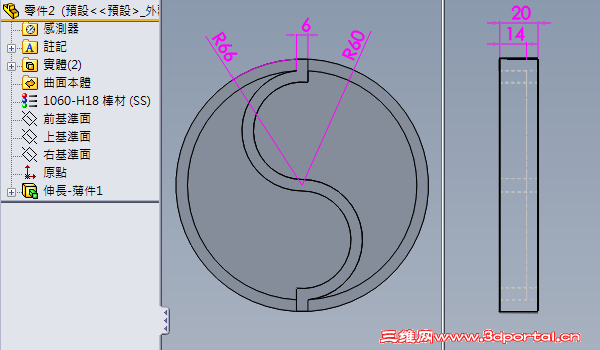

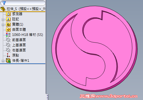

+ a9 z/ k$ b: K8 i  B應該是個較特殊少用的操作,有興趣試試!
7 I  B% b4 b* N% ?- {
, @$ I/ E' P* l, [+ `2 }& m/ W; `1 r capture_08042015_101625.png
0 l2 ^6 n/ ]# l capture_08052015_105837.png
6 `0 u  Y- B3 z( @/ P5 t6 a$ a, k, R6 y

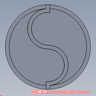

 楼主| 发表于 2015-8-4 11:18:20 | 显示全部楼层 来自: 中国浙江嘉兴
本帖最后由 ryouss 于 2015-8-4 11:20 编辑 + Q" G- S/ M* m
# M" P  s) c% ]% _" _7 x; W
如上稍微修飾轉為實体1(1#為實体2)
' n3 ]. o2 u" _  ~! x8 S7 I0 t
7 S+ h- n: H! E capture_08042015_111513.png
发表于 2015-8-4 18:00:55 | 显示全部楼层 来自: 中国安徽蚌埠
让我看下是否3D草图
 楼主| 发表于 2015-8-4 19:37:23 | 显示全部楼层 来自: 中国浙江嘉兴
jinqin11 发表于 2015-8-4 18:00
. j2 N$ h: m' d让我看下是否3D草图
! U, `# `+ k% s, U$ r3 }( v純草圖,非3D草图,
# R+ r# R6 X1 `  l重點在薄件需做等距偏移.

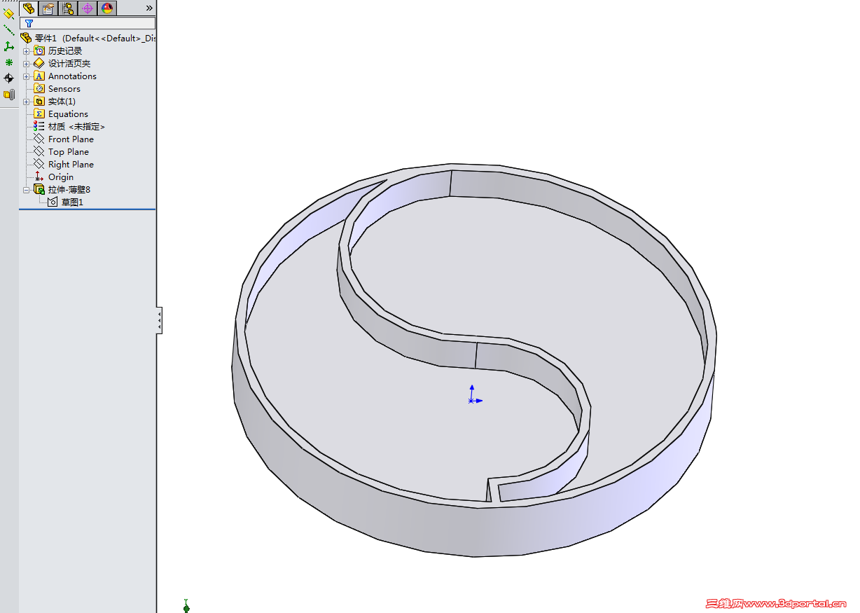

发表于 2015-8-5 10:18:19 | 显示全部楼层 来自: 中国浙江宁波
瞎倒腾,不知道对不对
点评
重點是能夠掌控"端蓋"的厚度嗎  发表于 2015-8-5 10:45

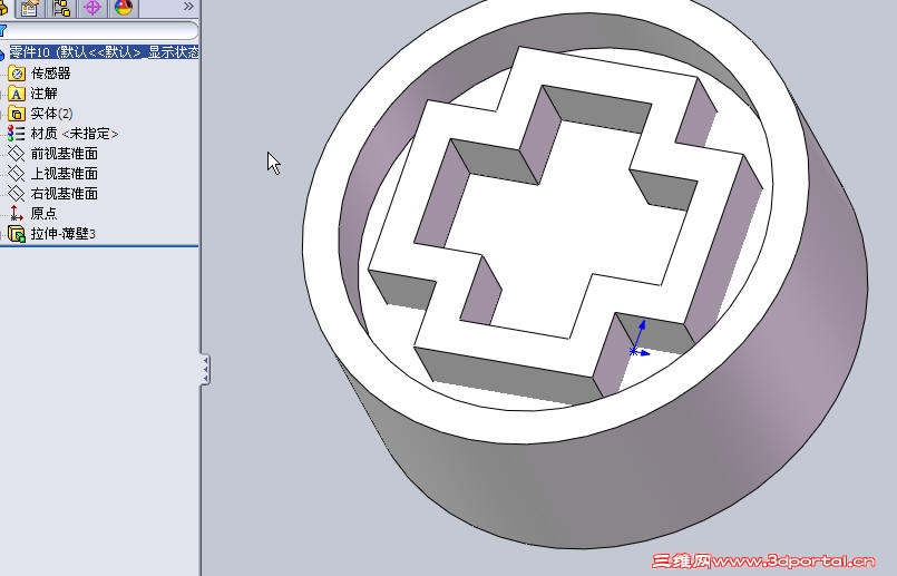

发表于 2015-8-5 10:24:10 | 显示全部楼层 来自: 中国河北廊坊
你那个原图做不成。做了个这个样子的# r( J3 h3 J: p2 V0 i
Snap1.jpg / `0 Y( o! _9 S; u% x
点评
參考18#  发表于 2015-8-5 13:55

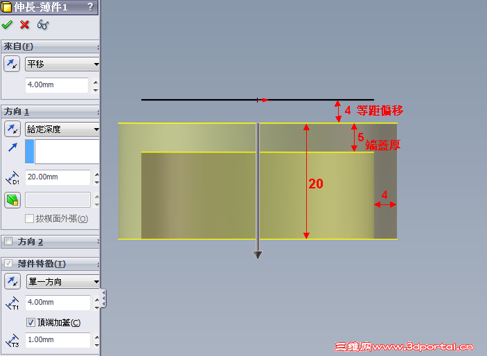

 楼主| 发表于 2015-8-5 10:43:56 | 显示全部楼层 来自: 中国浙江嘉兴
gld123 发表于 2015-8-5 10:241 e' ?  ~; ~& s( q* E  F, N$ @' b
你那个原图做不成。做了个这个样子的
6 }* j, M8 A1 `# r- f2 G如4#所述,& ?# ~8 g4 o" S4 q: e
薄件等距偏移.如何控制 "端蓋"的厚度,是有個規則的,試試了!
发表于 2015-8-5 10:55:17 | 显示全部楼层 来自: 中国浙江宁波
嗯,等距的距离加端盖厚度等于实际的厚度,而且要满足等距的距离大于端盖的厚度
点评
但也不需要 "满足等距的距离大于端盖的厚度" 的  发表于 2015-8-5 11:13
s大大有概念了  发表于 2015-8-5 11:11

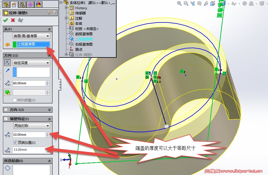

发表于 2015-8-5 11:25:47 | 显示全部楼层 来自: 中国陕西西安
发表于 2015-8-5 11:41:42 | 显示全部楼层 来自: 中国浙江宁波
9 H9 x1 L# W: Q0 s
这样的话会两端都有端盖,难道只有我一个人是这样
发表于 2015-8-5 11:44:52 | 显示全部楼层 来自: 中国陕西西安
本帖最后由 lhl2008 于 2015-8-5 11:47 编辑 9 A1 g9 f% ^! a4 s
silibo 发表于 2015-8-5 11:418 j. S  E# A7 t3 J7 u
' P2 t( m5 q4 a' O3 P看图上最上箭头,只有选择绘图基准面(或等距)后,就只有一个端盖!

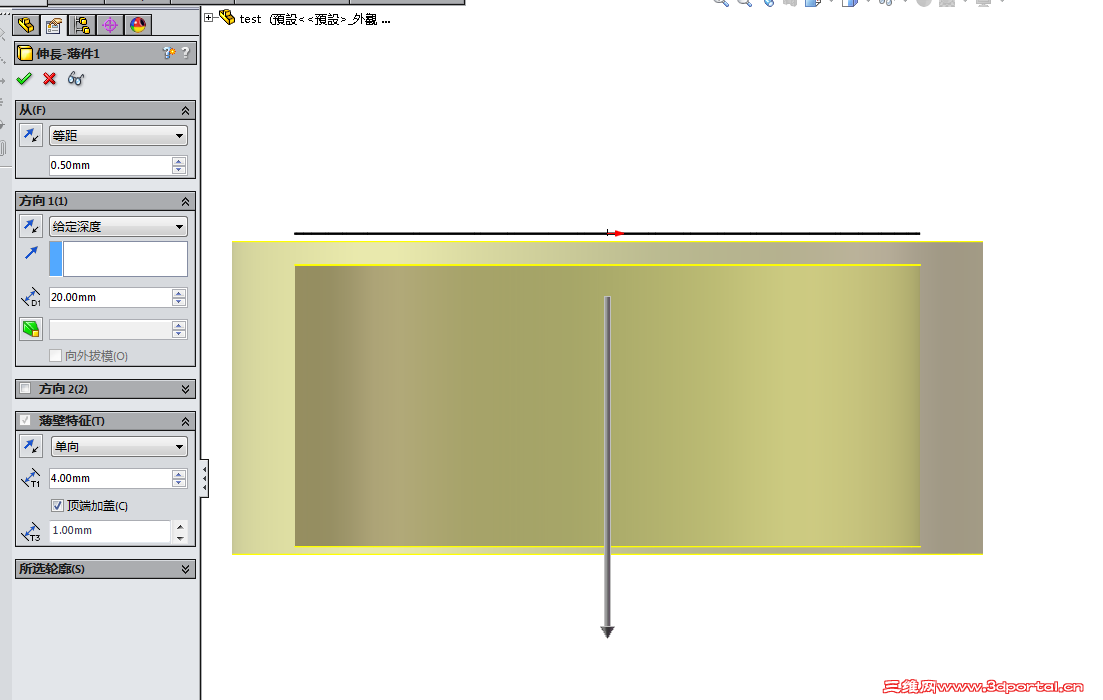

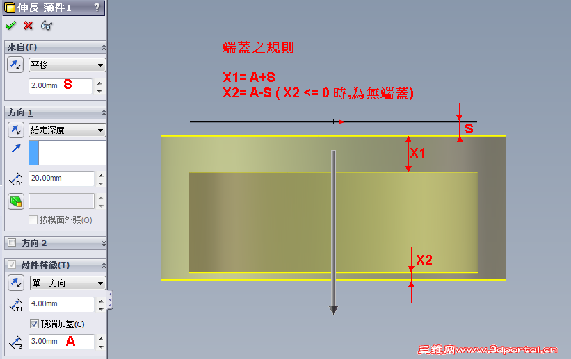

 楼主| 发表于 2015-8-5 11:59:49 | 显示全部楼层 来自: 中国浙江嘉兴
7 i! Y8 _- C8 P/ D* b这样的话会两端都有端盖,难道只有我一个人是这样
# [4 x* O+ J  L8 z5 [8 }可能 silibo大大和我定義的概念不同,我定義的端蓋厚是指實際的零件厚度.
6 {, E( i6 H/ Y- B如下參考' h9 |8 b$ n. y# p" P
capture_08052015_114455.png . [" a; K$ e  X* U
) G2 s7 q, W6 f/ n$ }& Y( G8 ^  Q. Q/ s5 b

发表于 2015-8-5 12:27:41 | 显示全部楼层 来自: 中国浙江宁波
ryouss 发表于 2015-8-5 11:591 c+ y; K, N4 V& \+ \1 x5 [
+ y9 B9 j7 w4 H" k5 l如下參考
& l! l: o; ]1 m0 j4 v8 h
liang大大,别这么称呼我,惭愧惭愧,如果你把平移4mm换成0.5mm就会有两头都有端盖的现象哇
点评
是的,所以如何操控兩端蓋之厚度,就要找出規則.  发表于 2015-8-5 13:08
 楼主| 发表于 2015-8-5 13:55:03 | 显示全部楼层 来自: 中国浙江嘉兴
本帖最后由 ryouss 于 2015-8-5 14:56 编辑   X$ K% v7 B6 n. W. C
silibo 发表于 2015-8-5 12:27" x* I; U" ]/ d# W* o
. N8 Q$ V7 X% c3 J2 r* A" J薄件兩端蓋之厚度規則,, S! }' X0 R" J- r+ N7 z" M
如下參考如16#原檔,若 X1=1 , X2不要時,可設 A=0.1,S=0.9....等等8 G& u& c; B( A% t& U0 s/ P
概念有了,試試 X1=3,X2=2 時,S 及 A 各為多少?
5 Q3 Z4 _1 E& ]$ m. L/ r2 i" H4 ]5 C+ t2 t8 Q# [. x7 M

发表于 2015-8-5 15:32:02 | 显示全部楼层 来自: 中国浙江宁波
ryouss 发表于 2015-8-5 13:551 F! \; u4 U7 f: i# Z
薄件兩端蓋之厚度規則,  @2 D" J& I( j# f3 d
4 v) }1 u6 w0 Y# W概念有了,試 ...
" l# F- A' x. E1 P9 K/ x
已知X1,无X2时,A跟S有无数解,已知X1,X2时,A跟S有唯一解。前提条件是A+S<20mm(总拉伸),否则两端都无端盖。
 楼主| 发表于 2015-8-5 16:22:34 | 显示全部楼层 来自: 中国浙江嘉兴
silibo 发表于 2015-8-5 15:32; q& r% F+ |4 ^1 U$ |
$ }/ N2 ?( d- m9 e: h- }: W若是要涵蓋清楚就要定義 拉伸長>X1+X2, S>=0, A>=0.0001<=10000000
