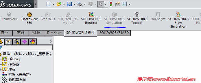

[求助] 请问为什么2015用不了simulation
发表于 2015-8-4 11:23:53 | 显示全部楼层 |阅读模式 来自: 中国河北唐山
  刚装的solidworks2015SP0,64位的,打开后插件里没有simulation这个选项,在SolidWorks面板里simulation是灰色的,而flowsimulation正常,安装时选了simulation,也破解[支持正版!~违反版规者请会员热心举报]了,不知道哪位高手能指点一下,谢谢了

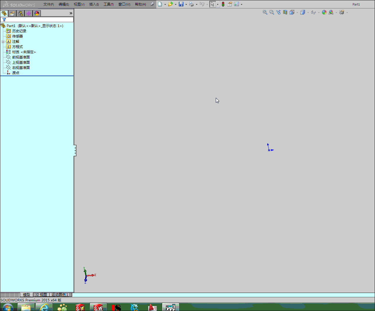

发表于 2015-8-4 16:42:21 | 显示全部楼层 来自: 中国湖南益阳
装的SW2015SP4, 系统是正版64位win7, 遇到同样的问题。估计 破jie不完全吧。

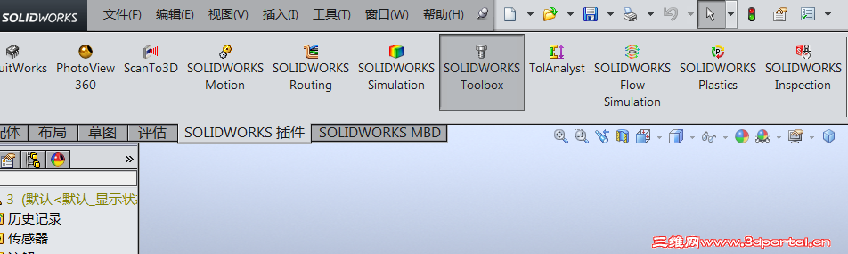

发表于 2015-8-5 08:47:14 | 显示全部楼层 来自: 中国广东江门
本帖最后由 方外有圆 于 2015-8-5 08:48 编辑 1 W8 B2 i8 a: e" `$ ]' ^
7 {( A5 k9 T! z; [/ ]. H
我的是可以的6 v; j: `% T3 r/ a9 ?" F( W  v

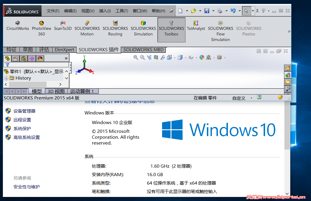

发表于 2015-8-11 17:49:29 | 显示全部楼层 来自: 中国四川乐山
我的在win10下安装就没有了

发表于 2015-8-17 11:11:25 | 显示全部楼层 来自: 中国湖南益阳
原因是微软的一个补丁的更新引起的-Microsoft KB3072630。
0 M) J" |5 A# ]7 P+ ~( Q# [2 F请各位更新补丁时,暂时不要安装该补丁。
- D( c+ u4 W6 u% F' n. f; A
6 K/ V9 v4 B# d目前,SW研发部门和技术支持部门正在和微软一起寻找永久的解决此问题的方案。; }7 {2 ~/ |: h6 Y6 D* E
8 `" I& E) _' [
如果你出现上述问题,请按照如下方法尝试:/ O7 G3 Z% d8 n  k4 [6 r/ m5 }, c' z
0 k/ ^2 M8 G) X0 M2 ?' ~1、在控制面板卸载windows update KB 3072630
  h; v7 I9 J, M/ ^
: `0 M2 K3 N6 ?. {0 S$ R4 d) R5 f2、 关闭所有solidworks的进程 (任务管理器里没有sldworks.exe在运行)3 @$ y' ^+ c' N" |, U+ [- W( t. j
0 L* ]; B: T6 v# u3、用管理员权限打开 DOS窗口! @% }5 Y" ?: |/ k$ o9 J( C
- o; O5 v$ Z% I4、将路径指到SolidWorks 的安装路径 (在此路径中可找到 sldworks.exe)
! S0 X, J' n8 V% q" r9 g* t
( a$ W7 [% g: g0 w- t- [/ \$ s- L4、执行指令  ‘sldworks.exe /regserver’ (红色字体部分,这个指令手动注册VBA)
( B; g. A; ]" Z
$ `2 J$ ]. j2 S5 W' L5、重启SolidWorks.

发表于 2015-9-4 13:20:55 | 显示全部楼层 来自: 中国浙江温州
windows KB3072630惹的祸,solidworks安装前卸载了再安装,已装好的,卸载补丁,重启电脑,然后重新运solidworks的安装程序,选修复安装就可以了
