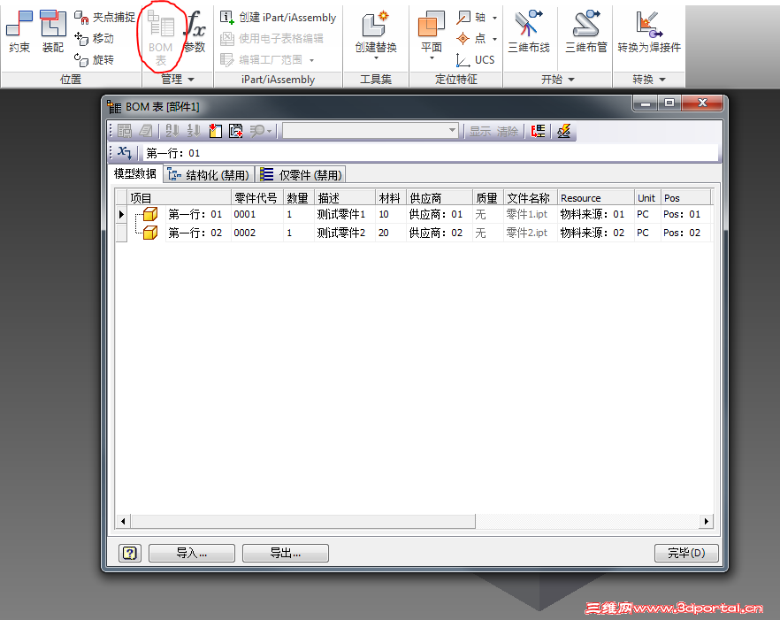

如下图,在Inventor部件装配中,会经常通过“BOM表”的功能,来往各个零件添加一些属性信息。
; K$ X: u2 P' K( a- X/ d" K% j. H/ v; ?* I0 Q8 x% L" M8 W
现在的做法是:
2 l/ l1 |2 I: Q
2 ^: Y* U1 b0 T- y- C1 i( `$ S1. 先打开一个部件的BOM表,调整好所需的表格等设置之后,导出为模板,一般是.xml格式;
- }& H* W4 [7 ]5 w- [1 M$ l2 \9 ]8 {! A/ n! W" l6 d: N/ a
2. 以后做部件装配时,需要用到该模板的话,就用导入功能就可以。) F( k. Y/ x) j
) H5 ~1 U( Y9 z/ P' T1 s. ` 我的问题是:% n: ~* y) K1 c$ G0 A
4 O7 ]- V) o3 K9 {; M: R
打开部件装配的BOM表,软件默认是怎么定义的呢?默认模板能不能改?/ o" S7 q5 I/ H& G  {9 \6 e4 C
- f# G) Z$ `# S! h- j7 d
就是如果可以把默认模板修改成所需的表格,以后打开的话,就可以省略掉导入的操作了。
# Y2 f1 _2 X' f0 D2 L2 e' `
, Y9 C! Z4 |1 s% U, Z* N* A7 |! B 这可以实现吗?

可以,你iam模板导入一次,保存模板文件即可。
