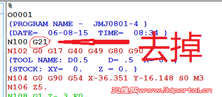

新代数控系统不认G21,每次都要手动编辑NC文件去掉G21,很烦人啊,
/ {8 |) E3 g* l有人知道怎么去掉不?

 楼主| 发表于 2015-8-6 08:44:44 | 显示全部楼层 来自: 中国辽宁沈阳
就是后处理出来没有G21这个烦人的代码,知道的麻烦说说吧!

发表于 2015-8-6 19:42:43 | 显示全部楼层 来自: 中国广东东莞
3 O; ~+ b" F; b3 c4 c) D% Q; p屏蔽红色框或去掉就没了8 A- \6 |# _8 Z7 d' A: l/ B

大哥,你仔细看一下吧。这完全是Mastercam自带的工具。修改后处理非常的实用。
发表于 2015-9-15 18:27:59 | 显示全部楼层 来自: 中国江苏苏州
在后处理G21那行加个#就可以了$ r/ m: e/ m5 c- ~) x

发表于 2015-9-15 20:44:53 | 显示全部楼层 来自: 中国江苏苏州
# pbld, n$, *smetric, e$就可以了!
