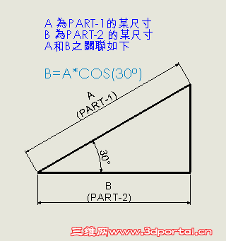

' a' \; i6 ]) M% X構思參考如下2#
$ Q1 Y# n' C3 w' B& u9 |8 }8 Q. Z  http://www.3dportal.cn/discuz/fo ... 4235&extra=page%3D1! @) |* `! l' ?5 p; B' T' P
- Q" [4 V2 S' W- j
/ H/ M/ K  x+ J8 _7 ?1 {

附記:
" B4 p1 i  ~' l4 o- w1. 文件的叫出形形色色,如用 INPUTBOX(輸入對話表) 或是 自訂表單(USERFORM)...都是依使用者的習慣需求,附檔的宏只是個基本架構.
/ U- ]  r( r  r' D+ }0 v# M& m2. 附件是一對一之兩零件的關聯,瞭解道理就可以依樣畫葫蘆 一對多之零件關聯.

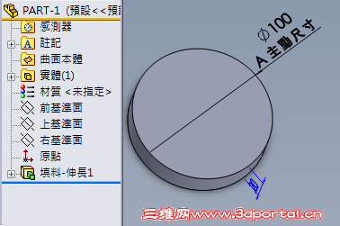

# C) P* }7 L* \2 U零件1. N7 p. Z& _9 Y0 {3 b) X4 }* B
PART-1.png ) z- ^1 D: f1 ~2 Q7 O& c

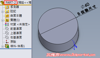

  O$ r9 i; q! r" i未關聯之零件2
* A  D8 A4 L! y0 I" {5 K9 b: l$ s9 ^. a2 i PART-2 Before.png * x5 y- {$ y, M6 O5 ~( i

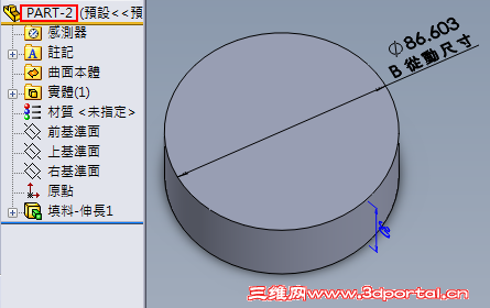

3 u: e  ^7 Y; E( \* m執行宏后關聯之零件2
% b# L& k/ [) D: e. W& n PART-2 After.png

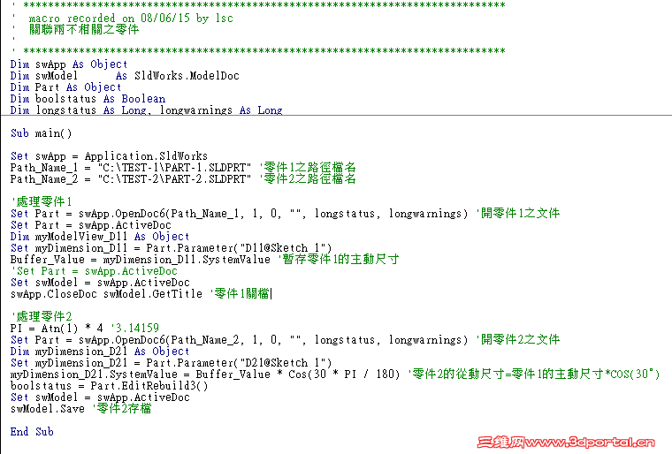

  v1 m# V# l( y: Q3 M# d' XVBA程式
& L, ~& k/ ?; X2 i swp.png
