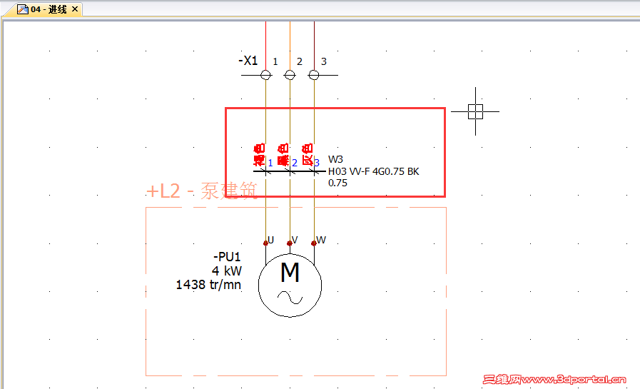

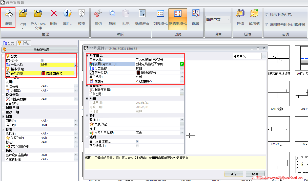

使用技巧:如何创建电缆接线图符号
背景介绍
很多人在使用elecworks中都会遇到一个头疼的问题:原理图中如何表达电缆的图形。实际上这个问题使用接线图就非常方便解决。通过电缆接线图符号,不仅可以显示电缆的信息,还可以显示电缆芯的内部数据。
2 V, y7 Q. Z, m% s- s
6 ]+ t  m: ]0 `, c# _4 K0 L& B
操作过程
打开【数据库】中的【符号管理器】,在【筛选】导航栏中分类名称选择“其他”,符号类型选择“接线图符号”;点击【新建】,弹出【符号属性框】后,填写相关的符号属性,包括符号名称,说名等信息;点击【确定】,即可看见所新建的接线图符号。
1 P+ R( A+ @9 P0 D+ v, S) I; r

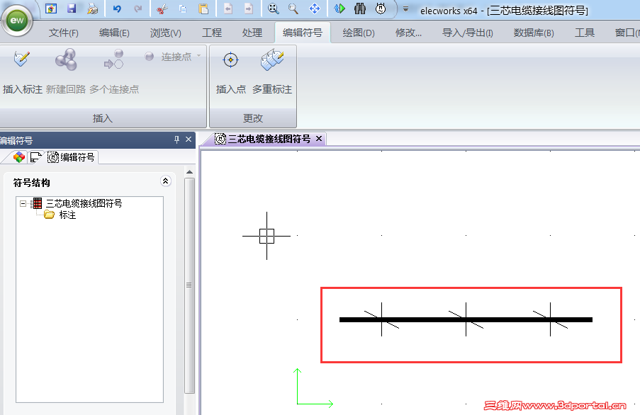

l  绘制电缆接线图符号外形
双击新建的接线图符号,进入符号编辑界面,绘制接线图符号外形。如下图所示:
' p/ N$ Q7 O4 p1 }! |% n4 E; m
注意连接点间的距离为5

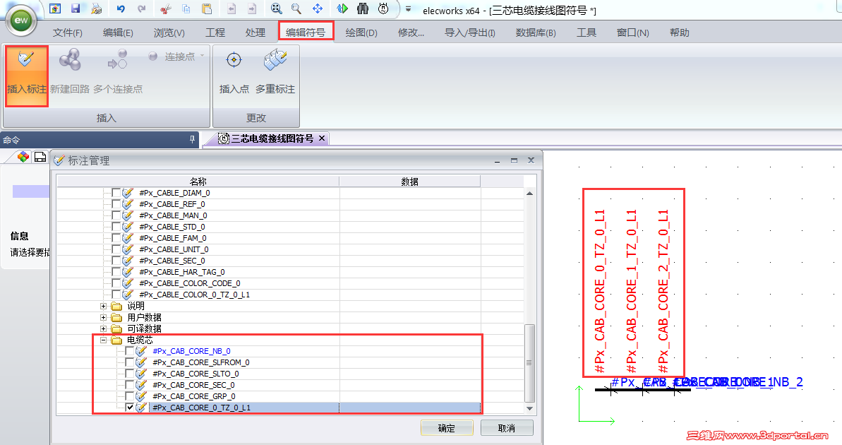

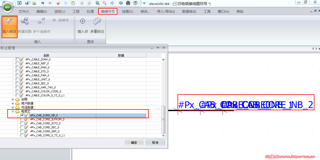

添加电缆芯标号变量。在【插入标注】中选择电缆芯标号变量,拖拽至电缆接线图符号中的合适位置。如下图所示:
3插入电缆连接点.png 3 b  l' i) O' X( o" \' A. H3 T- t

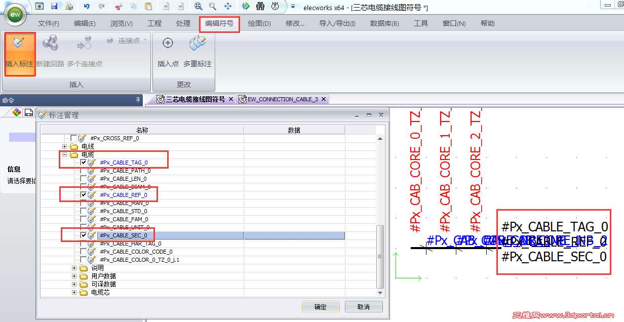

添加电缆芯颜色变量。在【插入标注】中选择电缆芯颜色变量,添加到电缆接线图符号中。如下图所示:
添加电缆标注变量,电缆型号变量及电缆截面积变量。在【插入标注】中依次选择如下图所示的三个对应变量,拖拽至电缆接线图符号中。

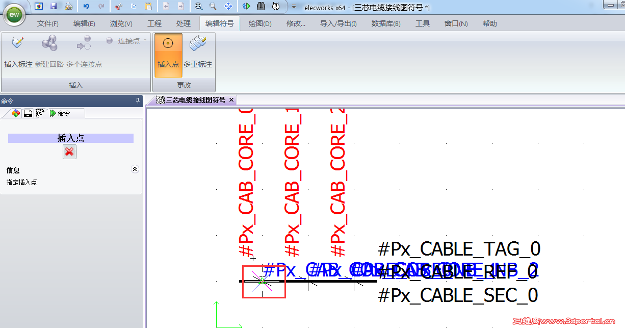

     添加插入点。在【编辑符号】中选择【插入点】,将插入点放置在第一个连接点处。如下图所示:
/ l( r% r6 `5 c- F; X
完成以上步骤后点击【保存】即可完成电缆接线图符号创建。
