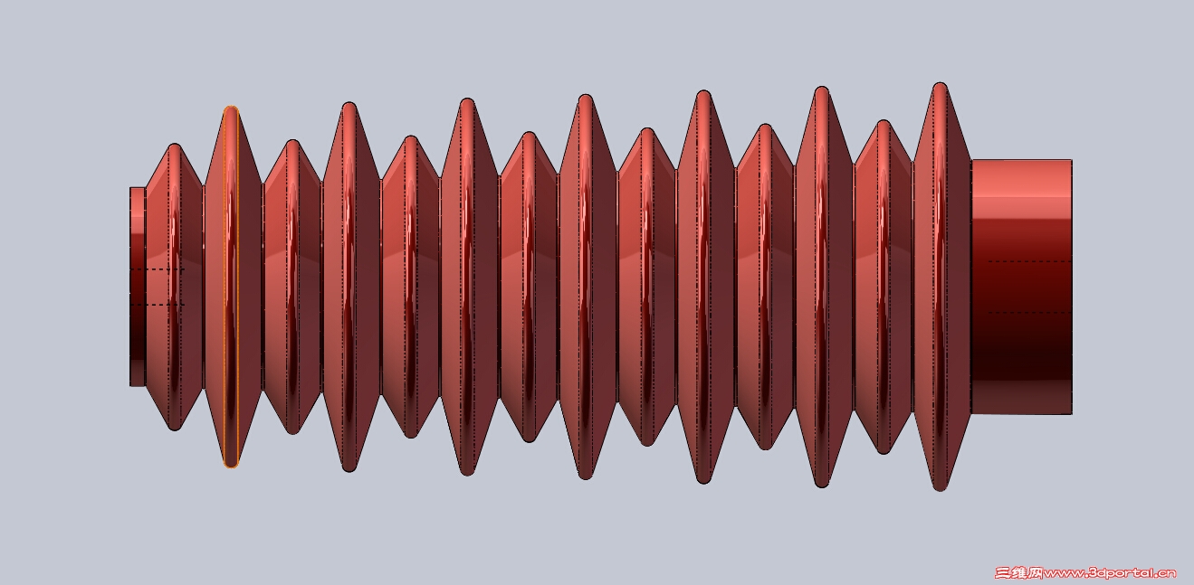

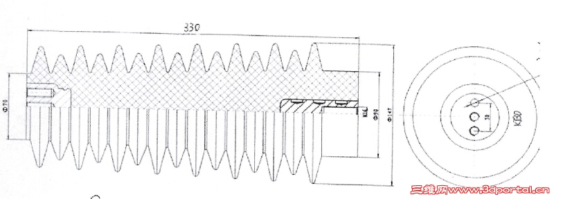

[讨论] 啊丹老师,急求随形阵列……
发表于 2015-8-7 16:02:21 | 显示全部楼层 |阅读模式 来自: 中国四川乐山
' O, U* W, s8 r$ _! b! [0 v! v, w4 i* s# R0 i* ]1 C* N
虽然论坛里有很多关于随形阵列的列子,但是一直没能理解深透,: B3 U: |5 ^0 P5 W
楼梯也好,刻度尺也好,对着下载的模型好像是会用了
$ b+ n) T  U7 j- u$ ^- y3 }但是自己工作中遇到相关的却不会了,希望啊丹老师百忙中在按图举个例,尺寸自定,
4 I4 n! l! ~" V谢谢# D4 ]+ m6 o/ _4 u" }

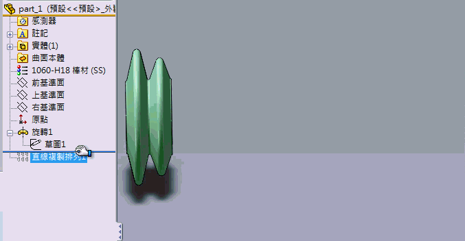

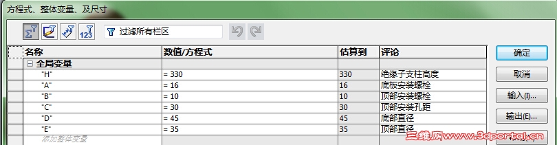

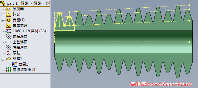

本帖最后由 ryouss 于 2015-8-8 15:44 编辑 1 @1 ~- R; A8 _. s- c
: K& o5 Q6 }$ K) A簡略做個參考,' e2 c7 A/ Z; G8 S) g
精準的話就如阿丹老師說的尺寸規格及要求條件需定義清礎.
4 I/ R& M) W; m6 z" Q* u; O; X# a3 I" K% o* y' R5 Q
! j# C9 F) Y* x3 S) ?0 E& @8 j
capture-1.gif # R8 C: z0 N" o' I8 i' l) B
草圖參考8 n4 x! F! F7 q' r1 ~8 j
* [& G, z: U6 B& e* o6 u; m$ A+ r& f
/ H( Z) l8 n$ I8 ~/ r4 D- u# E2 C0 M' Z

 楼主| 发表于 2015-8-10 09:12:28 | 显示全部楼层 来自: 中国四川乐山
ryouss 发表于 2015-8-8 15:22
. z% m. f' ~5 [3 ?簡略做個參考," @6 R0 S1 Y0 m2 L  H# r
$ C1 p3 z. g6 A) ~5 V2 M梁大,要的是这种效果,这东西就是一个参考(高压绝缘子,外购的),只要外形和高度,其他的牙距牙径牙底脚的R值均可忽略
$ H0 @, L/ q1 a4 w
1 p0 w. s- h4 G0 L1 j& e再次感谢梁大关注,希望上传源文件,谢谢

0 c" J/ m: q9 [# O: v( U4 ~樓主 ...
" E+ [3 M5 h( s" E: P9 @9 M! `
啊丹老师,这东西是高压绝缘子,我做高压柜用,只要外形和高度,其他均可忽略,梁大的效果就可以满足我的要求了,主要是这东西规格较多,后期我修改就只修改高度即可,也就是阵列距离和数量;: `! `' l7 `) X7 J: A7 d

发表于 2015-8-10 10:47:09 | 显示全部楼层 来自: 中国浙江嘉兴
附8#原檔& o6 Z& f  L7 M9 m. ]
0 y/ x7 @8 W- l3 [ Insulated terminals.rar (623.86 KB, 下载次数: 64)

 楼主| 发表于 2015-8-10 15:17:51 | 显示全部楼层 来自: 中国四川乐山
ryouss 发表于 2015-8-10 10:47
  y$ @. r' P/ e0 F4 ~& r0 k附8#原檔
: O( S+ f- A  W/ Q4 U9 W# e0 Y  M
" V: s1 r# c( X5 j( a; a& g 2012
9 t; S. [- l! w& ?十分感谢,已搞定……
