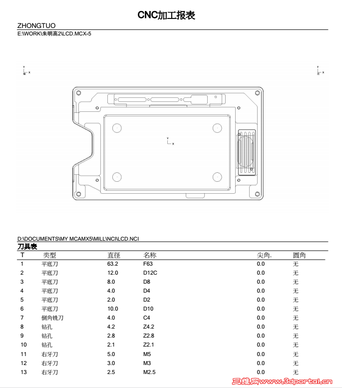

自己改了改X8、X9自带的加工报表,基本满意,遇到几个问题无从下手:
. m7 e  ?# E2 m+ ~. Q$ i1、报表生成后在ACTIVEREPORTS VIEW里打印的话,每页后面会打印一张空白纸,但是转存为PDF再打印,就不会出现了。
0 r9 n) p0 }. R+ t9 M/ A& V2、在TOOL子报表里统计的加工时间,切削刀路的时间基本正确,点孔或啄孔时间高的离谱,TOOLS报表加法运算后上百小时都有,更改机床后也一样(好像不关机床的事)。
2 O6 i6 |0 P; M3、报表生成后AR VIEW里默认的报表文件名是机床名称,保存时需要单独输入需要的文件名,否则就是“机床名称.PDF”,能否把报表名改为读取MC文件名或NCI文件名?
" V) n: _  |9 t3 j+ @( ?手机发帖无图,有改过MC自带报表的高手吗?指点一下,万分感谢!4 [) O  [* z1 T/ s& i

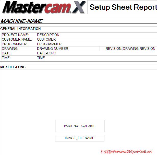

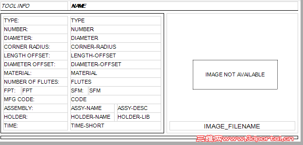

用安装目录下\mcamx9\common\reports\ActiveReports_Designer.exe
" c9 u/ i/ r2 u& C! K+ ?7 l打开:我的文档\shared mcamx9\common\reports\SST\加工报表(铣削).RPX; c; d% U) e+ }2 Z
" j# B' V0 ?" }在原版的基础上,按自己的要求重新设计,系统自带报表功能非常强大,配合子报表可以输出很多参数,个人觉得比SetupX+好太多了,) M  U0 [$ U5 x, ^2 C0 i7 T
基本信息可以输出屏幕截图、NCI名称、总的仿真时间、可以自定义8个内容如编制、校对、备注·····等
5 a2 K* R1 N% ^/ o4 j! H刀具信息可以不用输出每个操作,可以输出刀具类型、直径、刀角R、Zmin、Zmax、此刀加工时间、装夹长度、刀柄信息·······等很多信息;- z7 B8 q2 R& S/ y; P! n. s* Y% K
可以输出毛坯类型、尺寸等,但貌似不能输出毛坯XYZ相对原点的MAX和MIN等信息;* I* J2 K" s; l& B  L# s
可以单独输出每个操作的详细信息,T、S、F、XYZ余量、XYZ-MAX/MIN并添加刀具路径和图像或实体的截图;1 }  Z6 ~: i/ w* y+ p
