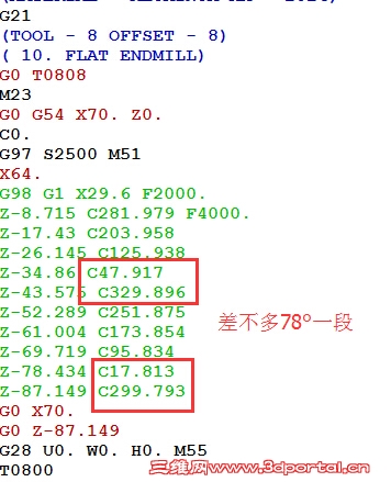

车铣复合生成程序,C值怎样改才能输出0到360度,我出来的程序C值0到2千多,我用的后置处理是4轴的Generic Fanuc 4X MT_Lathe" n5 X* c5 R# Z/ F5 h6 m

C轴使用相对坐标输出即可

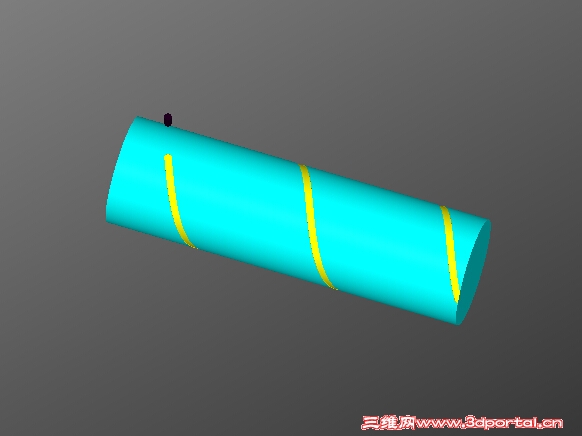

 楼主| 发表于 2015-8-8 21:33:13 | 显示全部楼层 来自: 中国浙江金华
这个是图档,C轴外形,C值都到2千多了

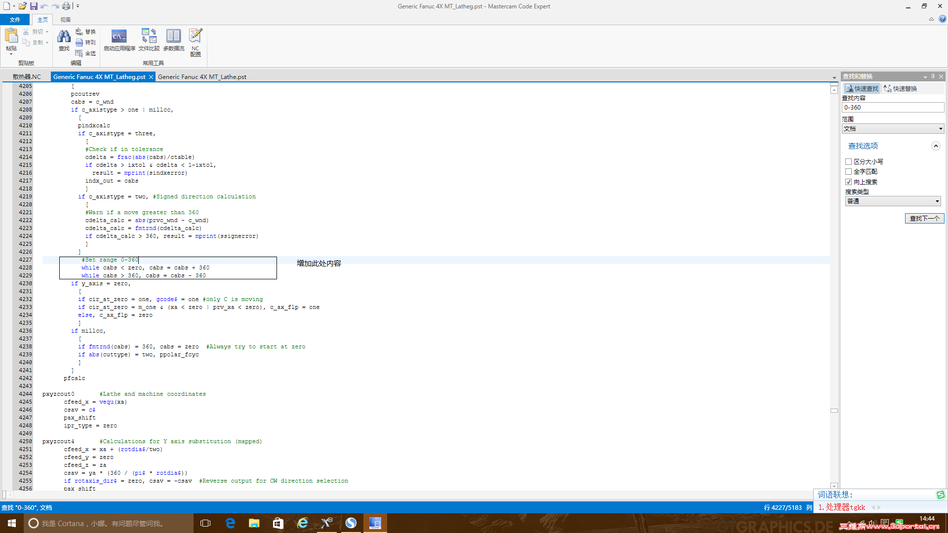

本帖最后由 babasholi 于 2016-1-8 14:49 编辑 5 a5 G' X. l4 s' t. W8 B
2 v% k& p( @* q! \8 n4 L同学们,跟我来。
1 N, J' V' _1 J# r+ e
& ]& P) p) K6 Z. D) M" `
% u# G7 Y' ^* C& v. [修改后处理,本人不承担,修改后处理出现的任何问题。, E+ d  W9 |9 B+ s# y/ Y
- {$ A$ J8 P/ `X8 后处理
2 O% A  o6 U5 z/ ]0 x  r0 j0 E1 Q4 q9 j# ?9 Z" {  M1 s
4 [% B# ?$ A# y0 t* G% L还请大神指出错误的地方。; Q5 X! Q. ?9 m- v& Q  e% O9 L
发表于 2016-1-11 09:31:39 | 显示全部楼层 来自: 中国北京
  随便编了一个,后处理中修改的,是最近路径模式,需要机床也支持这个模式才行。

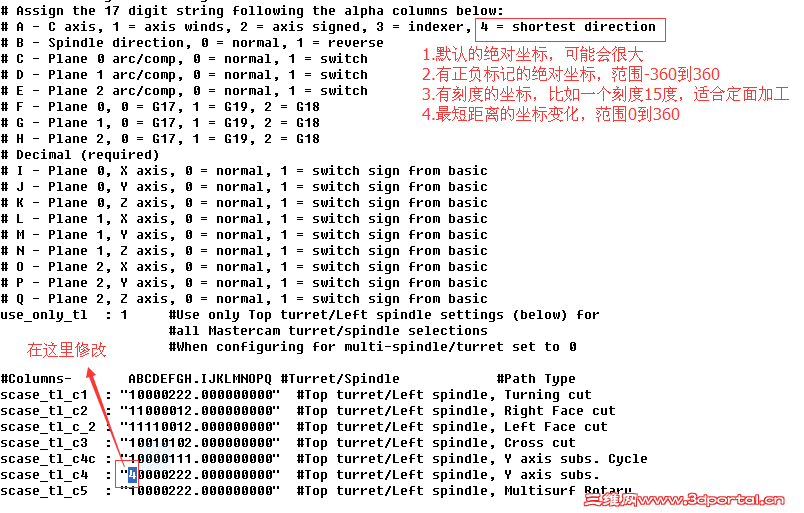

发表于 2016-1-12 10:16:19 | 显示全部楼层 来自: 中国上海
panyuhao 发表于 2016-1-11 09:31
0 b2 _# w) w0 T% E* j: j- ^- Q随便编了一个,后处理中修改的,是最近路径模式,需要机床也支持这个模式才行。
1 I0 v6 |' x6 ]1 X4 \1 i
大师说说具体的步骤呗 让我们学习一下嘛
发表于 2016-1-12 11:01:09 | 显示全部楼层 来自: 中国北京
方法见下图。" j% m/ g" i5 }, F, |1 O. Z
当选择4的时候,范围0到360,我觉得在这个状态下,转180度是个死点,跟柴油发动机的曲轴似的,顺时针逆时针都可以转,搞不好就撞了。不知道有没有特别标注这个的变量。3 c6 M  T5 Y0 x; K
我觉得方式2很好,正反转有正负方向。
