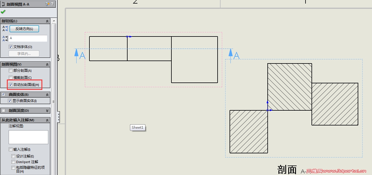

多实体零件创建剖面时,怎么才能让他自动生成不同的剖面线??) U) Y. ^9 u( C5 O" A
目前方法只是手动修改,怎么才能让他根据不同的实体生成不同的剖面线??# v9 `, n; Z7 a/ n4 v4 l/ G

在2015中进行了测试 多实体零件在工程图中生成的剖视图,在视图属性里勾选上“自动加剖面线”的选项就可以让实体的剖面线角度不同。

 楼主| 发表于 2015-8-14 07:15:43 | 显示全部楼层 来自: 中国山东威海
KT-KID 发表于 2015-8-13 23:15) Q" }2 E) D: z( x* J
在2015中进行了测试 多实体零件在工程图中生成的剖视图,在视图属性里勾选上“自动加剖面线”的选项就可以 ...
6 H; [6 _) S; x) t! m% |) t: ]- J谢谢大大!!!这个功能好!
