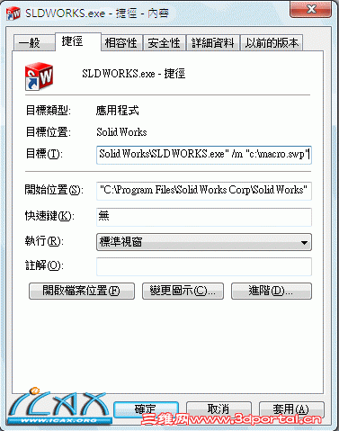

【補充】有了網路上分享的"圖號_名稱分離宏",工作著實方便許多。
. B& n. v5 a- J) j# c但更改了檔名,但卻忘了再次執行宏提取資料,確實很惱人。。。. q$ R5 M, H, c" D. ^0 B
! u; X9 e5 t" A' T5 e7 U  [. }
提供兩個做法,相關內容有請樓主自行搜尋。
5 v/ k9 U' \8 n. y! H- U以下引用悶老大以前的教學:
2 g$ U3 s  |* N5 V% L. [+ m, c* n; L: M( g5 [% ]+ ], J- C
1. 啟動SolidWorks同時執行指定的SWP檔案。
