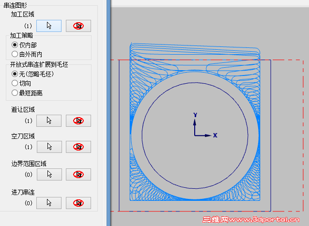

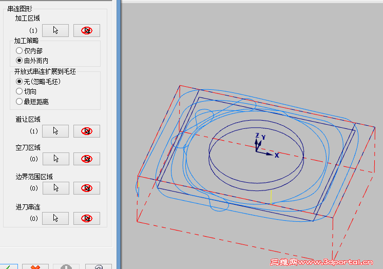

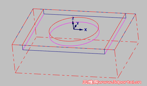

红色线是毛坯,顶面加工一通槽,但槽内有一圆柱岛屿,5 V8 @# W0 J( a- M7 O* t, G  c) P# o
想从毛坏外下刀,不想螺旋下刀,一真没做出来,请教大家

开放式2D高速 两边和中间圆柱设为避让区域 加工区域为中间的大四边形: y% J! u1 f+ Y8 P: q" p5 O  w6 `

 楼主| 发表于 2015-8-10 16:20:44 | 显示全部楼层 来自: 中国山东德州
* U7 Q6 a9 e% V; E  B你好, 做出来是这样的,避让选了圆,加工区域先蓝色的正方形,可以出轨迹,但是如果再选上两边直线,提示出错 + D8 M3 F4 y2 U& a, q  K

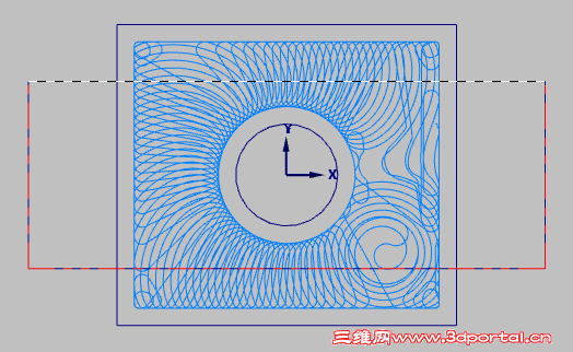

提示出错其实就是说你的刀粗了.
 楼主| 发表于 2015-8-10 16:43:46 | 显示全部楼层 来自: 中国山东德州
路过不买 发表于 2015-8-10 16:282 E; M- A& o. P' t
提示出错其实就是说你的刀粗了.
, I: O1 K9 [: M1 X  ~你真是经验之谈啊, 果然是刀大了, 改小子之后是这样的, 0 d, f6 l1 l% C, w& Q) b
但是另一侧无法避让
# m- B, F( ]& B( D  p' c6 A% {/ }% c" e" E: @% |
后来改小了,后来提示无法将空刀串连匹配到加工区域' j+ O8 I( b$ Q% A, U1 n$ v

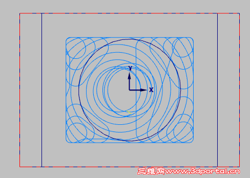

选择矩形为加工区域,选择圆和两边矩形为干涉区域即可.

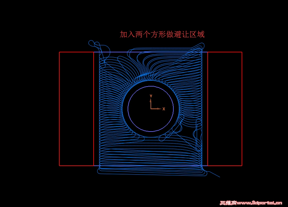

加入两个方形

很好的交流贴  这个图只选择三个避让区域 不选择空切区域即可
