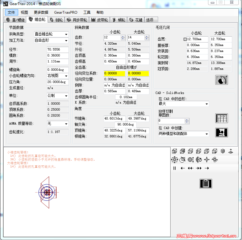

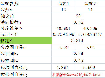

锥齿轮参数
) o* k1 O! r: P& mgeartrax设置 1.PNG ,求大神指正,哪里出问题了
