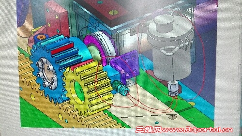

下面图片里的小齿轮是个被动轮,随着大齿轮在齿条上转动而被动带动,小齿轮中心有油孔,径向打通至齿面,油孔通过管子连到油杯上,从而在被动转动时将油脂均匀的涂在大齿轮和齿条上,我现在想知道这个油杯叫什么名字,哪里能买到,有哪位大神知道请说下,不胜感激!
