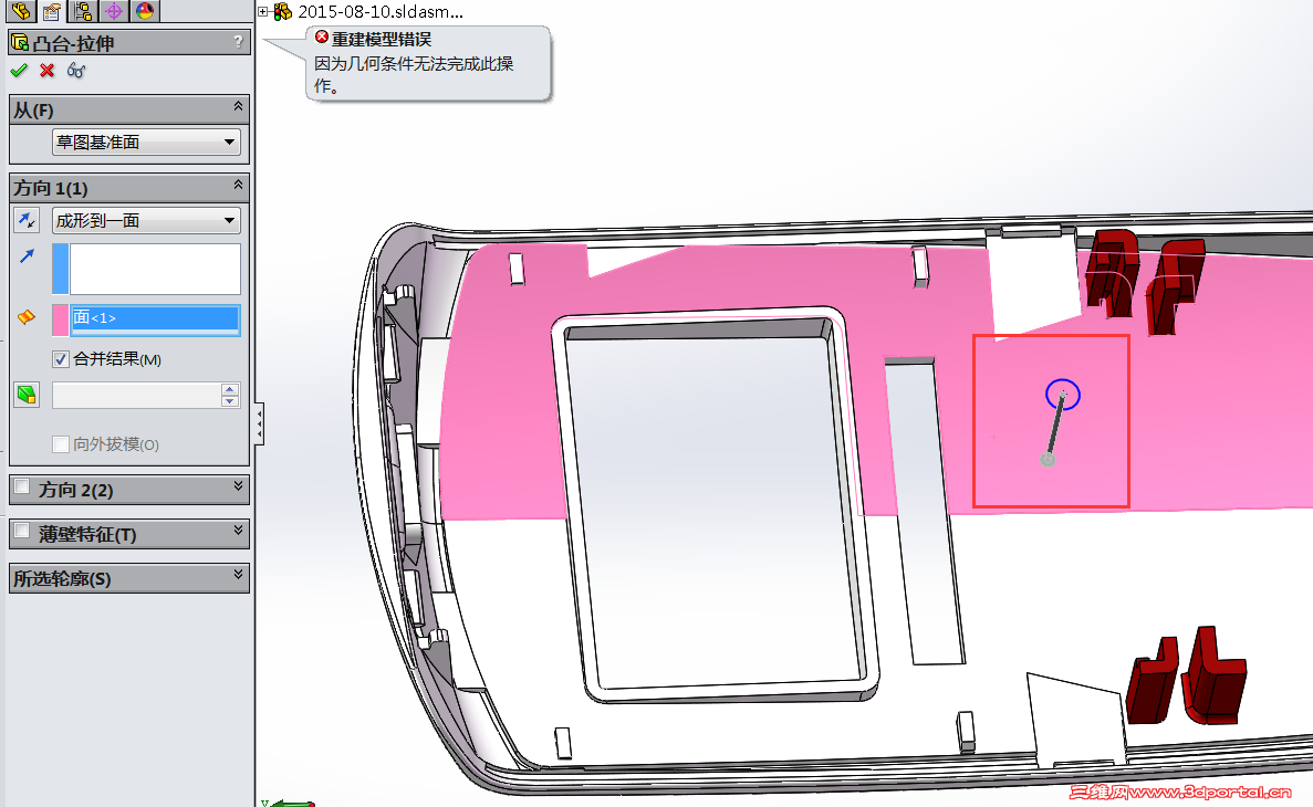

[求助] SW2014 经常出现《因为几何条件无法完成此操作》怎么破?
发表于 2015-8-11 11:38:00 | 显示全部楼层 |阅读模式 来自: 中国上海
1三维币
0 g, _! U+ ]. u; r. D. w
打勾就出现错误
打勾就出现错误
预览
预览

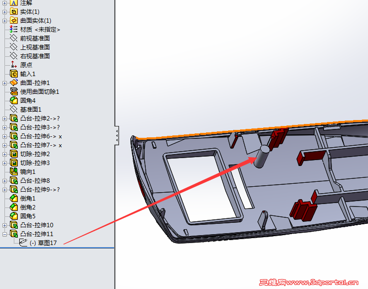

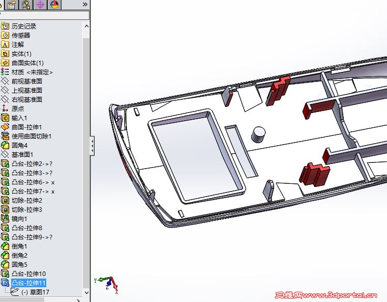

发表于 2015-8-11 12:41:21 | 显示全部楼层 来自: 中国陕西西安
没问题呀!- I$ m5 M$ ?' y( L
捕获.JPG   J& G% y6 J* Q% K3 S1 \5 B
发表于 2015-8-11 12:48:26 | 显示全部楼层 来自: 中国江苏镇江
没问题:& N( z2 S4 F3 }, L
% s/ d! n' E4 E( [" y5 g
! S9 t) r) V7 g* \

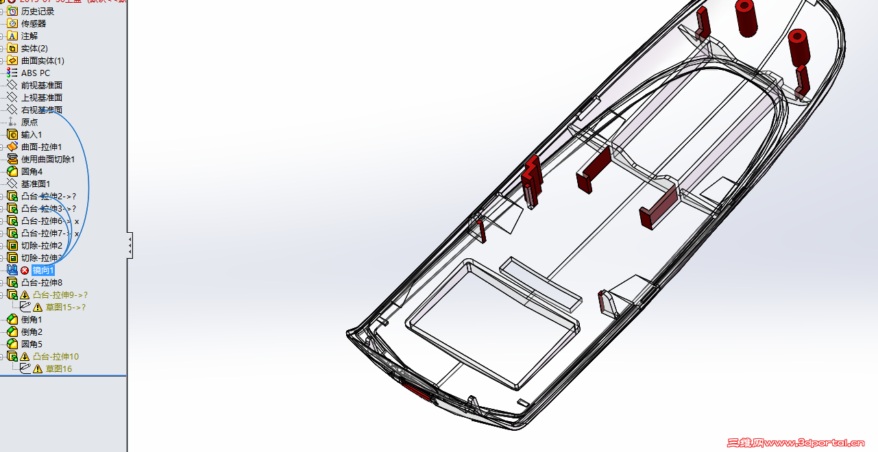

 楼主| 发表于 2015-8-11 13:17:26 | 显示全部楼层 来自: 中国上海
那怎么在我的电脑里就不行?最近老是出现这样的问题,真不知道是为什么!软件从新安装了还是不行啊!

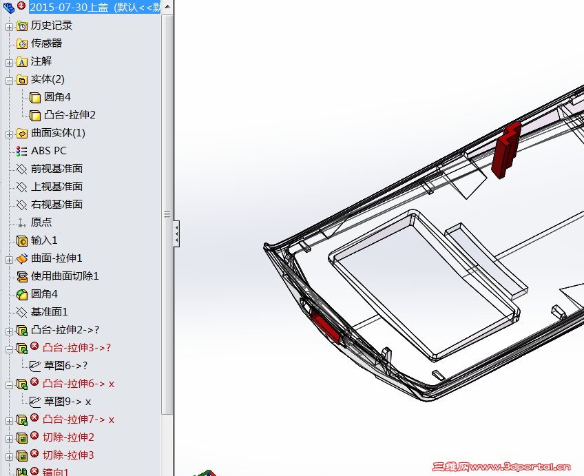

 楼主| 发表于 2015-8-11 14:24:50 | 显示全部楼层 来自: 中国上海
大家看看这个文件,我软件里显示出问题了,不知道你们打开的话问题会不会修复! 不知道出了什么问题了,见鬼!

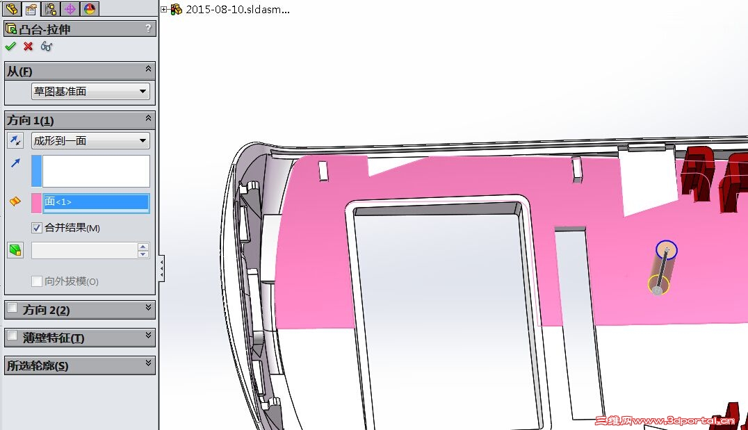

发表于 2015-8-11 17:33:11 | 显示全部楼层 来自: 中国河北沧州
用SW2015打开的结果和楼主显示的不一样。
, M* Z+ N3 M& Z& J( S
SW2015打开
SW2015打开
 楼主| 发表于 2015-8-13 14:35:25 | 显示全部楼层 来自: 中国上海
个别零件问题,也不清楚是什么原因!
发表于 2015-8-21 17:12:50 | 显示全部楼层 来自: 中国北京
你把合并选项去掉试试,曲面可能太复杂了,你的电脑算不过来了
发表于 2015-8-22 15:32:03 | 显示全部楼层 来自: 中国北京
文件打不开 不知道咋回事  版本太低了?
发表于 2015-8-25 08:50:44 | 显示全部楼层 来自: 中国广东深圳
不单2014,每个版本都可能出现这个问题。
7 e: Y$ [1 k, Z一般来说,将尺寸稍微调整一点点就可以了。
发表于 2015-8-25 11:54:38 | 显示全部楼层 来自: 中国河北石家庄
楼上说的对 改下尺寸试试
