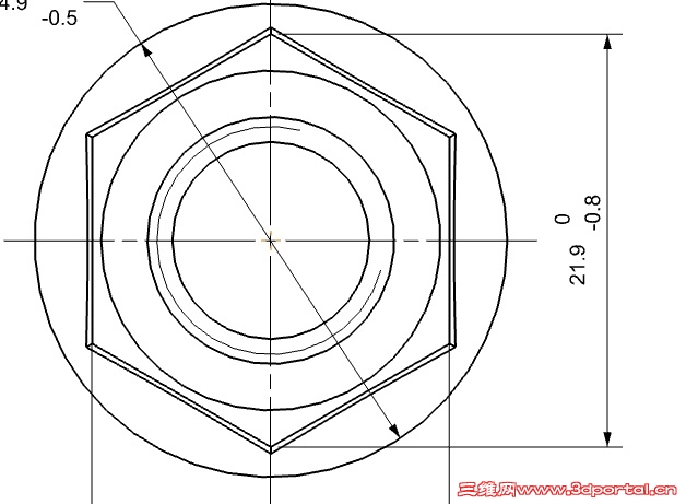

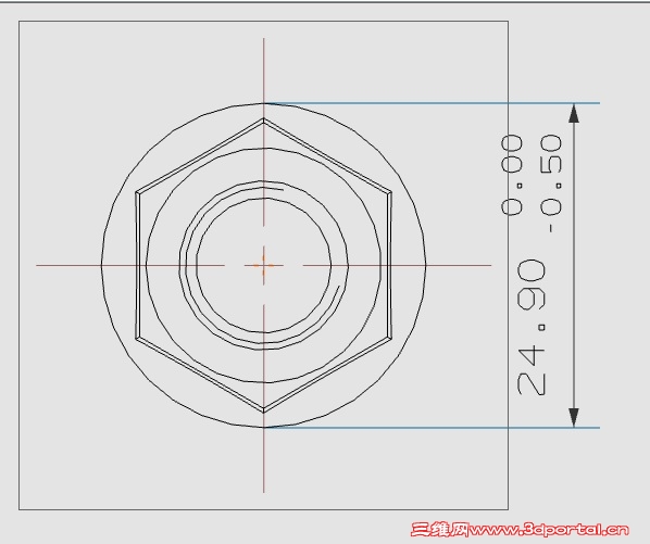

有哪位大侠能帮我解决一下,能设置为图2的一样的公差,如上公差就显示"0",而不是“0.00”

首选项  制图 尺寸  文本 单位里的显示后置零前面的勾去掉  保留前置零打勾 确认就可以
