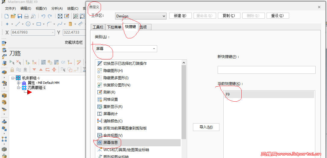

  以前的版本按F9就可以显示坐标系,新装的X9汉化版怎么没有显示啊?是更改显示方式了吗?请教各位。" E/ R- m( i) c% L( w# C

同样是F9如果不行可能你的电脑上有快捷键冲突了。
发表于 2015-8-12 17:47:50 | 显示全部楼层 来自: 中国浙江金华
在用户定义里设置
在这里面看看是不是有冲突,有就改下
在这里面看看是不是有冲突,有就改下

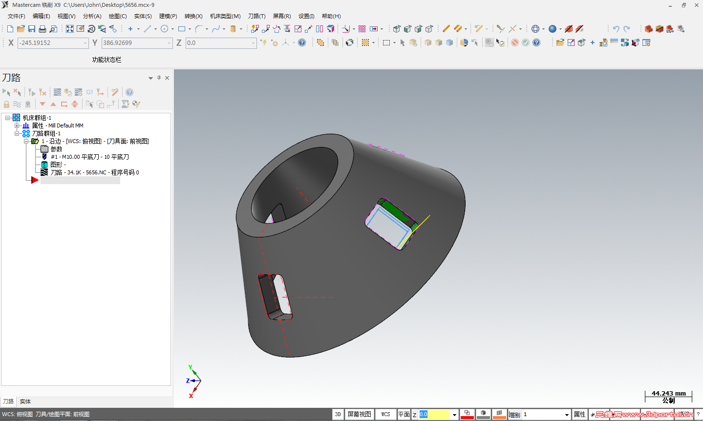

发表于 2015-8-16 19:24:47 | 显示全部楼层 来自: 中国四川成都
系统设置,勾选显示部分图形信息和显示WCS
 楼主| 发表于 2015-8-16 20:01:35 来自手机 | 显示全部楼层 来自: 中国陕西
谢谢各位,按照aarol说方法设置成功。
