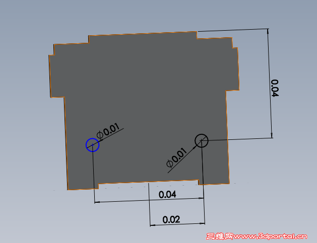

为什么每次标注都显示的不正确,显示单位是M,选项--------文件属性--------单位每次调节很麻烦,求教怎么改,谢谢

发表于 2015-8-13 08:10:52 | 显示全部楼层 来自: 中国河北廊坊
一般从CAD转过来的图就是这个样子,我这里就是。如果是草图就不是

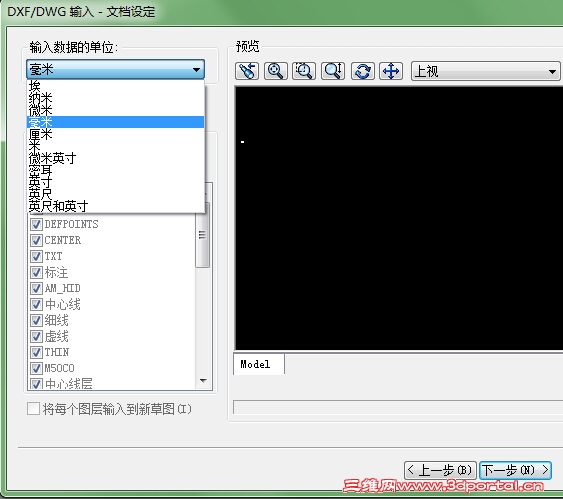

发表于 2015-8-14 13:04:03 | 显示全部楼层 来自: 中国四川乐山
在SW里插入CAD时,记得勾选单位

 楼主| 发表于 2015-8-18 21:36:38 | 显示全部楼层 来自: 中国广东中山
确实CAD转过去这样,草图就不会,在插入里面改没有用,“原模板无效”
