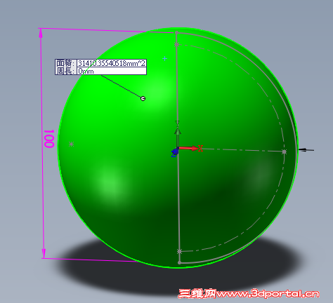

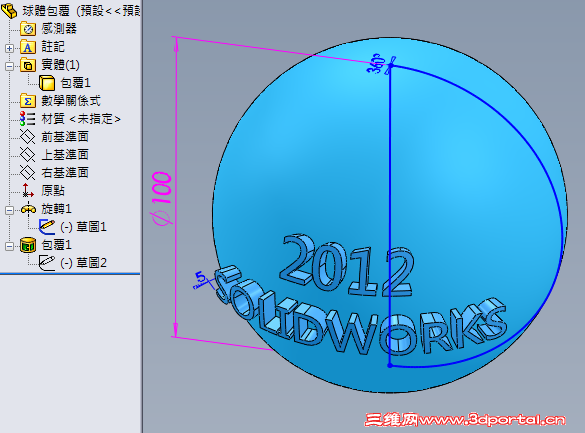

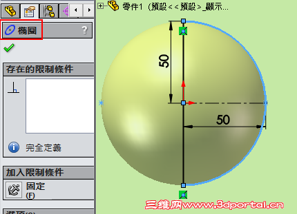

應該是個古老的題目,相信還是有人不會.
, K* h' k) ?4 Q/ F$ k9 _條件是真圓球面./ U  N6 R; S8 d4 C: O& e
5 J! [0 P" m9 `/ N0 g 1.png 1 s9 A# F: e9 O2 Y; X' z

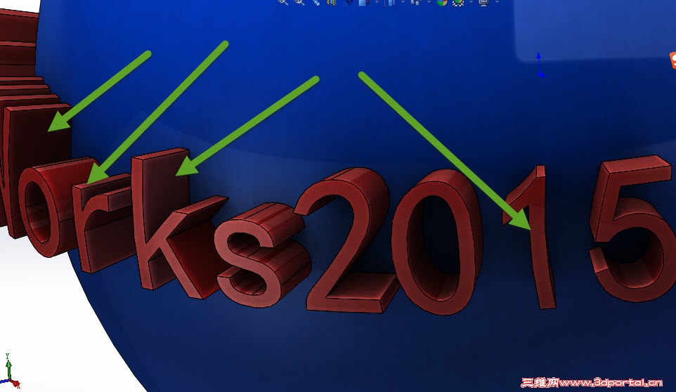

 楼主| 发表于 2015-8-12 23:00:40 | 显示全部楼层 来自: 中国浙江嘉兴
394975908 发表于 2015-8-12 22:16
5 x: [2 B" I# `6 G这个徐了包覆 还有什么方法可画出来
; v! F! ~* m% ^% q2 r

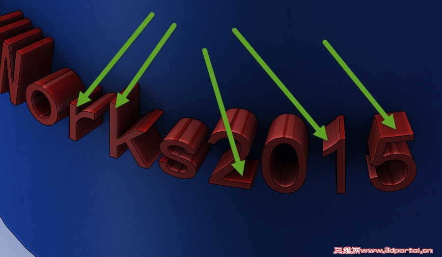

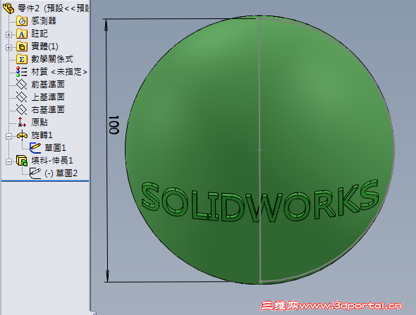

凸台拉伸和包覆會有些差異
* N; V( x6 x1 E# c' x, C( m& S0 ` 2.png 1 Q: ]+ B4 X3 Y6 u: O" }8 i) A( a
( F( t+ V& H: O1 M3 E+ \

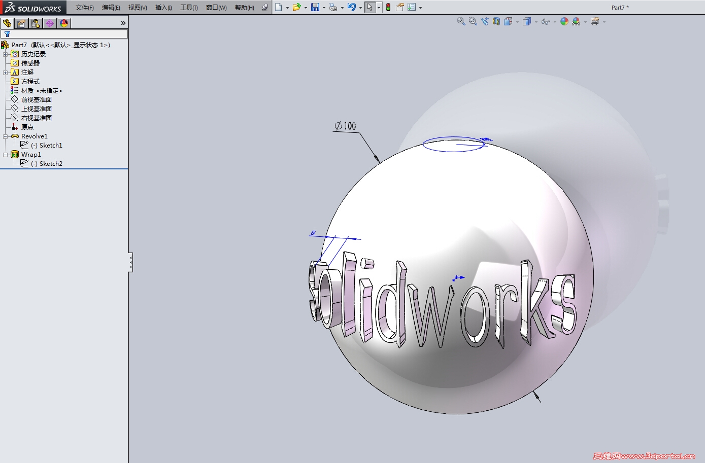

发表于 2015-8-13 09:22:49 | 显示全部楼层 来自: 中国广东惠州
同等包覆

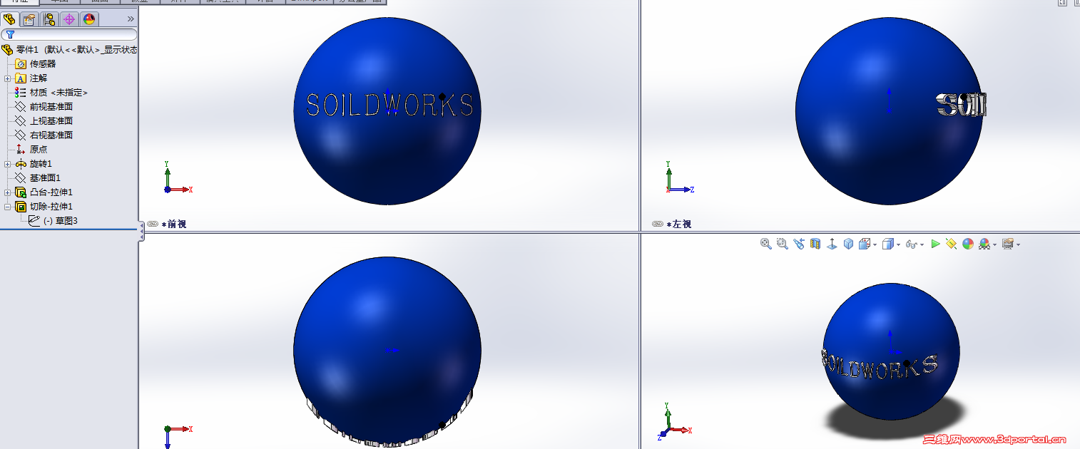

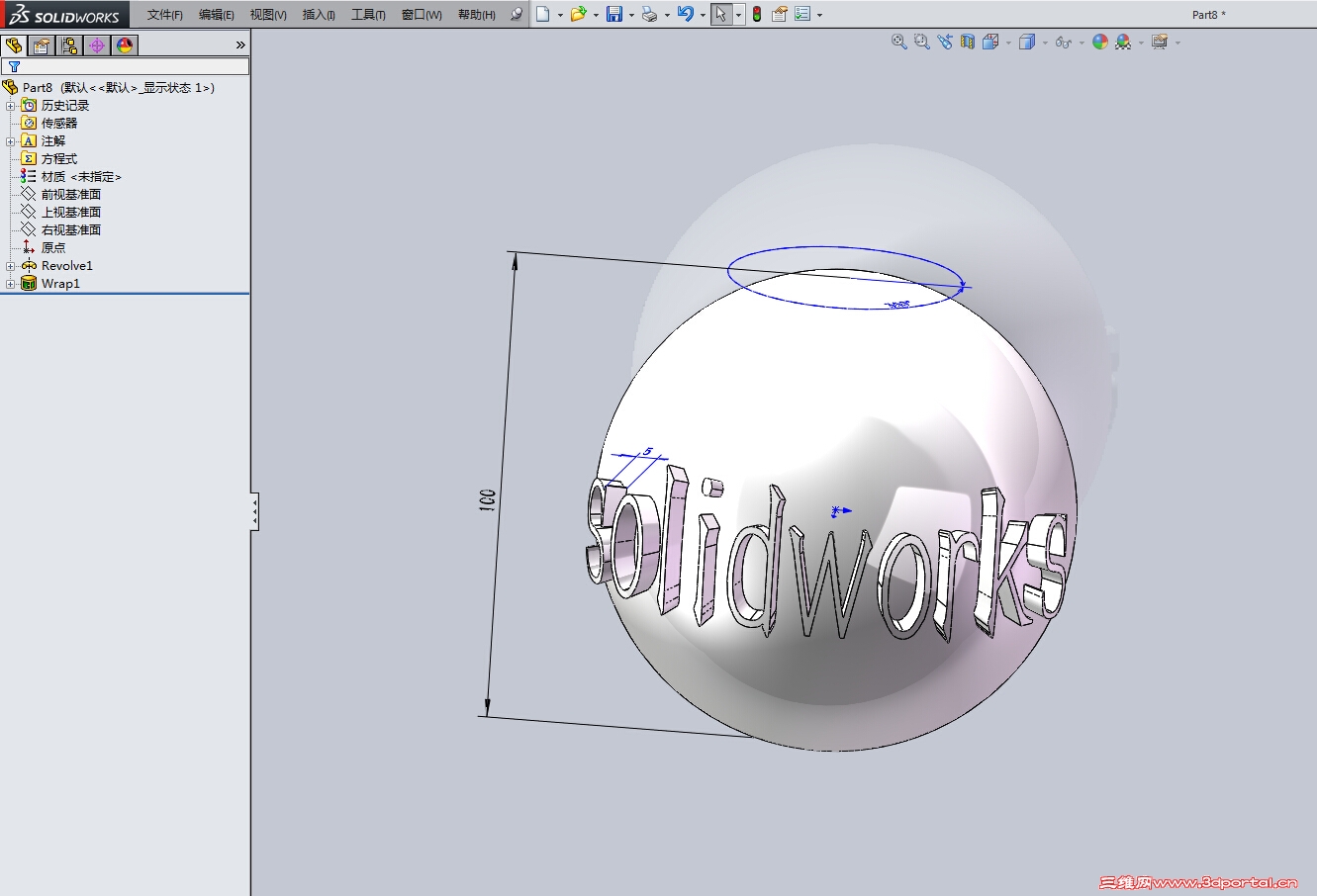

发表于 2015-8-13 14:50:47 | 显示全部楼层 来自: 中国四川乐山
本帖最后由 啥都没准 于 2015-8-13 14:52 编辑 6 [) P4 z- U* ]; s  x! S, n
$ q9 }$ X! f+ p
试了又试,搞了又搞……+ W2 }% A4 K; d& f  {4 L
一个是用样条曲线取得近似园
% Y" q7 \  \3 K# _* G5 u一个是用椭圆长短轴相等的圆
" O+ W* z( i  Z& i5 s  R( {7 B哈哈,效果是差不多了,也只能尽力这样了
6 f; B/ g& h1 \8 g0 B* k不知道啊丹是什么方法呢

发表于 2015-8-13 16:05:16 | 显示全部楼层 来自: 中国四川乐山
可以的,椭圆长短轴相等时可以的……

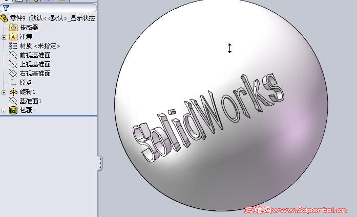

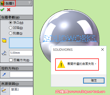

 楼主| 发表于 2015-8-13 16:44:29 | 显示全部楼层 来自: 中国浙江嘉兴
本帖最后由 ryouss 于 2015-8-13 16:47 编辑 7 M# H5 W! m+ e  k" @
啥都没准 发表于 2015-8-13 16:05
6 Y  I3 R( }2 U可以的,椭圆长短轴相等时可以的……
' N3 U2 Q2 a9 x, {
2012_sp4,2015_sp0  皆測試失敗
* Q6 Z8 R1 m0 V) _* |大倒是要指導一下啦!) G$ I. K- I, U: I; x9 v
" n. d% k4 u7 w# P+ k
1.png 1 G+ w  A7 j$ P0 U3 b. ]; Y
8 V2 u: k: q0 Q! f; v
7 U8 c5 @1 u9 a7 V. Z
6 |5 o  A! e  W+ c# Q
) _0 s; t7 E& _7 a

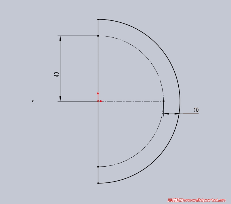

发表于 2015-8-14 08:28:02 | 显示全部楼层 来自: 中国四川乐山
ryouss 发表于 2015-8-13 16:44# [6 C; P7 F* l6 x  P3 W
* F' p- J! k! w- R1 t啥大倒是要指導一下啦!
% ~( ]; \$ O+ \6 s( F梁大,你谦虚了,你还是叫我啥都没准吧,哈哈3 V. l& \4 Q4 \" j8 ^- A
! q8 n: P9 Q$ @* K( |# T
关键在于先画长短轴相等的构造线半圆,然后在用等距出去的半圆旋转实体
7 Y2 z# x5 s9 j! x2 `+ q7 Z% K- ^' c2 {, g( U9 C
我也是闷了好久才搞出来的
$ Z0 M8 o, h3 ~% A2 b6 m2 ]7 b( A8 H( y1 K
不知梁大是用哪种方法画的呢- `+ n( z2 B( h  N$ @1 m

謝謝!$ l  }" X) Y$ s% I* Q( A3 Z& p
不錯的方法"圖元偏移",把橢圓的"幾何線段",轉成"放樣線段"

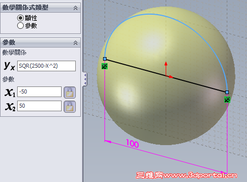

 楼主| 发表于 2015-8-14 11:28:41 | 显示全部楼层 来自: 中国浙江嘉兴
+ K* Z  N- L0 L+ O
啥都没准 发表于 2015-8-14 10:49
: u3 H8 P9 S0 H9 l梁大用的是哪种方法?????
1 C, R; p/ A& L- A

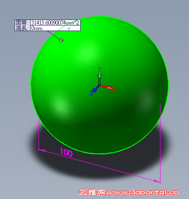

方程式,
) Z7 K% i4 p: B% H" x但也是達不到真圓要求,用球體表面積核對的話,設球半徑 R=50(4*PI*R^2=31415.92653590)2 D, z$ C0 [; ?1 P0 _- M
,所以出題看哪位的方式精度較高.0 `2 y/ @( f- S  }' k7 \9 F
) |/ s  X7 z( ?方程式+ O3 s" s- h) X' C$ R, X7 e! c
1.png   B; ~5 \. ^" {/ e$ z" i, f

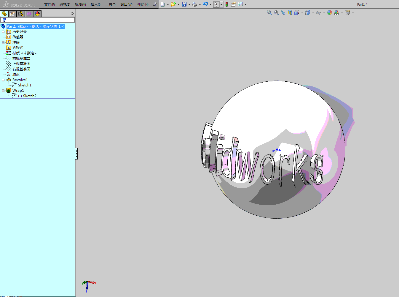

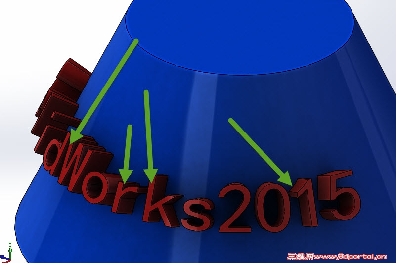

经过试验,在圆柱、圆锥这些可展开面上,进行包覆,是没有变形的;而在球体等不可展开面上的包覆是发生了变形的。1.圆柱包覆:无变形 2015-08-14_11-38-44.jpg
7 f% i, U. K" i! t9 H  Q, q- \" F3 U& q' N9 S( r
2.圆锥包覆:无变形 2015-08-14_11-59-13.jpg 1 b( _9 z, q8 I
3.球体包覆:发生变形 2015-08-14_11-40-07.jpg - w$ F, a3 s$ A% ]
* ~3 b. |2 H0 H7 z3 z  z
所以,在不可展开面上的包覆,只是可以玩玩而已,不可当真!
