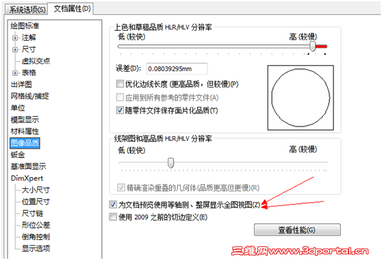

缩略图本身的外部尺寸不能修改。  两种可行的方案:1.装配件和零件:如果关闭“Tools(工具)”>“Options(选项)”>“DocumentProperties(文件属性)”>“ImageQuality(图像品质)”->“Useisometric, zoom to fit for document preview(使用等轴测缩放到合适文档预览的大小)”选项,则缩略图将显示上次保存文件时应用的实体方向和缩放系数。如果打开此选项,将以应用了“zoomto fit(整屏显示全图)”缩放系数的实体等轴测视图来显示实体 2. 工程图、块和其他文档:这些文档将始终通过“zoomto fit(整屏显示全图)”显示,没任何修改的可能性。

1. 打开库特征零件 2. 转到“Tools(工具)”>“DocumentProperties(文档属性)”>“Imagequality(图像质量)”3. 清除“Useisometric, zoom to fit for document preview(使用等轴测缩放到合适文档预览的大小)”选项 4. 根据需要将零件设置为“上视视图”或“前视视图” 5. 保存零件。  当该选项已清除时,缩略图将匹配保存零件时的视图方向。 当该选项已选定时,缩略图默认为等轴测视图方向。
