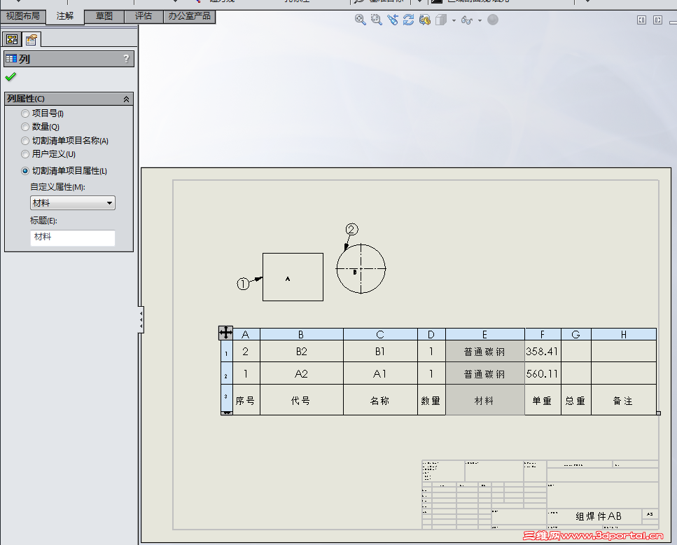

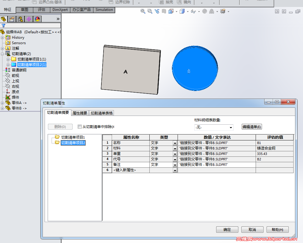

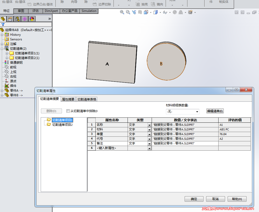

在做某个焊接件时,插入其他零件,并关联其自定义属性。  D# c5 Y1 Q( a  U9 P
工程图做切割清单时,“材料"属性无法建立连接,贴如下几张图:

没明白。插入的零件不是焊接件,只有模型属性。
9 p  b- O! n0 G9 U1 P插入零件(带自定义属性)后,更新切割清单链接到插入零件的自定义属性,是锁定的,不可修改。
' Y) I8 ?- o" m7 m而且,其他属性可以,单独 “材料”不能。# K) G3 F& Q) n, v- }# o

1.打开工程图时,清单里的内容还是插入零件时的属性,”材料”属性传不进;3 ^; K: r& C# m8 n! Z" p+ e
2.零件属性修改后,其他属性也传不进这个清单。
