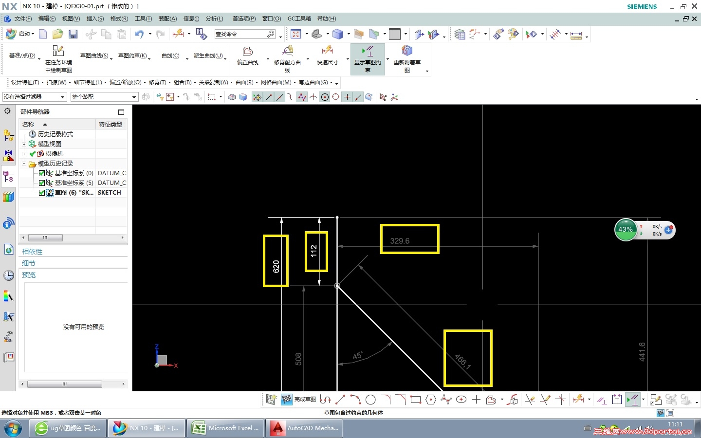

刚学ug,请问如何一次性修改尺寸颜色为白色? 无标题.jpg : i. ?. \/ k8 e8 T2 s% J7 w1 G
发表于 2015-8-14 19:50:14 | 显示全部楼层 来自: 中国湖北十堰
应该是提前布局规划,在作图就是啦,个别需要颜色在设置
发表于 2015-11-6 13:31:02 | 显示全部楼层 来自: 中国江苏常州
先设置好也可以。 忘记事先设置的话,格式刷 是个好工具。
