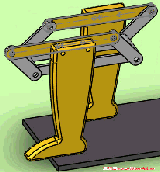

发表于 2015-8-14 16:29:37 | 显示全部楼层 |阅读模式 来自: 中国浙江嘉兴
8 U# `& e$ f5 i, E; O
+ M$ x% o& u: q& g9 @/ q首先謝謝YOYOYO大大分享零件圖,
0 |8 P+ T$ d! @7 q! l隨手做個模擬動畫作參考.
) v; z$ @- m' X% f' a# F) u; g3 A1 z5 C+ i
capture-41.gif ' z) b, n& o5 d$ b& ^; |6 [

 楼主| 发表于 2015-8-14 21:24:38 | 显示全部楼层 来自: 中国浙江嘉兴
參考4 }6 \' ]/ e" g( U
3 [4 X4 E- E8 g* X$ I capture-51.gif 5 f% n& L9 x$ E  {
5 k+ u8 Z( g, p6 r
发表于 2015-8-14 21:55:02 | 显示全部楼层 来自: 中国广东肇庆
梁大做的动画越来越流畅,竟然是变速度的。

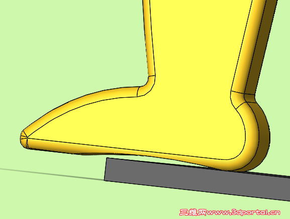

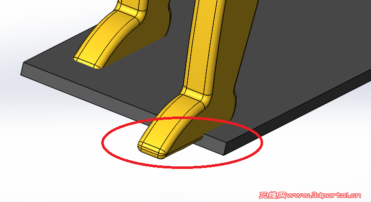

6 l/ [5 R: ]2 d. g" Z% W, a$ Gliang兄,请教一个问题,我的动画脚为什么踩进底板表面里?, ^. A& }. c2 i! f5 M* T; ?! Z8 G6 ^3 J
设置有问题?

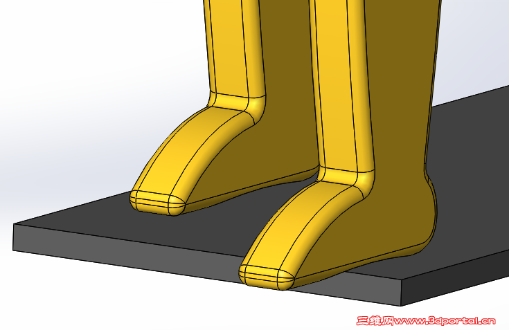

 楼主| 发表于 2015-9-10 13:48:01 | 显示全部楼层 来自: 中国浙江嘉兴
9#給的文件就那樣嗎0 r" A. L1 x' S& t
# i* b5 f' z- V8 }* Y
发表于 2015-9-10 19:36:17 | 显示全部楼层 来自: 中国吉林
ryouss 发表于 2015-9-10 13:48
7 u8 q% n4 r$ T- `9#給的文件就那樣嗎
; F& K2 o7 s" _+ J0 l# Lliang兄,你的动画脚在底面上,没有问题。
* ]: E, L: d3 R/ X  _4 D我做的新算例出现这个问题,搞不懂。

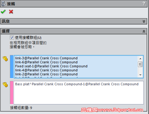

 楼主| 发表于 2015-9-10 20:15:49 | 显示全部楼层 来自: 中国浙江嘉兴
qgjs2008 发表于 2015-9-10 19:36: |- `# u8 h; i
liang兄,你的动画脚在底面上,没有问题。- A. V3 C7 X& K9 g. b" i
我做的新算例出现这个问题,搞不懂。
) u% A9 I9 F) ^* R3 ~! u2 J
查了原始檔是正常,另要看接觸有一樣嗎
6 E3 z# R- U$ R& o- G

发表于 2015-9-10 21:27:12 | 显示全部楼层 来自: 中国吉林
ryouss 发表于 2015-9-10 20:15
/ U) w3 h5 V* C- |9 u# W查了原始檔是正常,另要看接觸有一樣嗎
5 b) V* q1 w8 X: L! T3 U重做了一遍,好了,奇怪了,没搞懂!

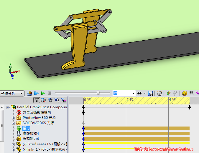

问下是motion做的吗?
 楼主| 发表于 2015-9-11 20:29:00 | 显示全部楼层 来自: 中国浙江嘉兴
Jaym的独奏 发表于 2015-9-10 22:53" W; i  ]6 _6 N1 k
问下是motion做的吗?
" b2 h3 L5 r* M8 U* w) s
是 Motion模擬,如下參考
3 m& T+ P0 m+ f1 f
6 T: N3 S: ^5 p# N, I" U 091101.png * S8 v' k& D* ~
2 [6 U& p+ P$ S" t1 q( E, N  ]1 m
