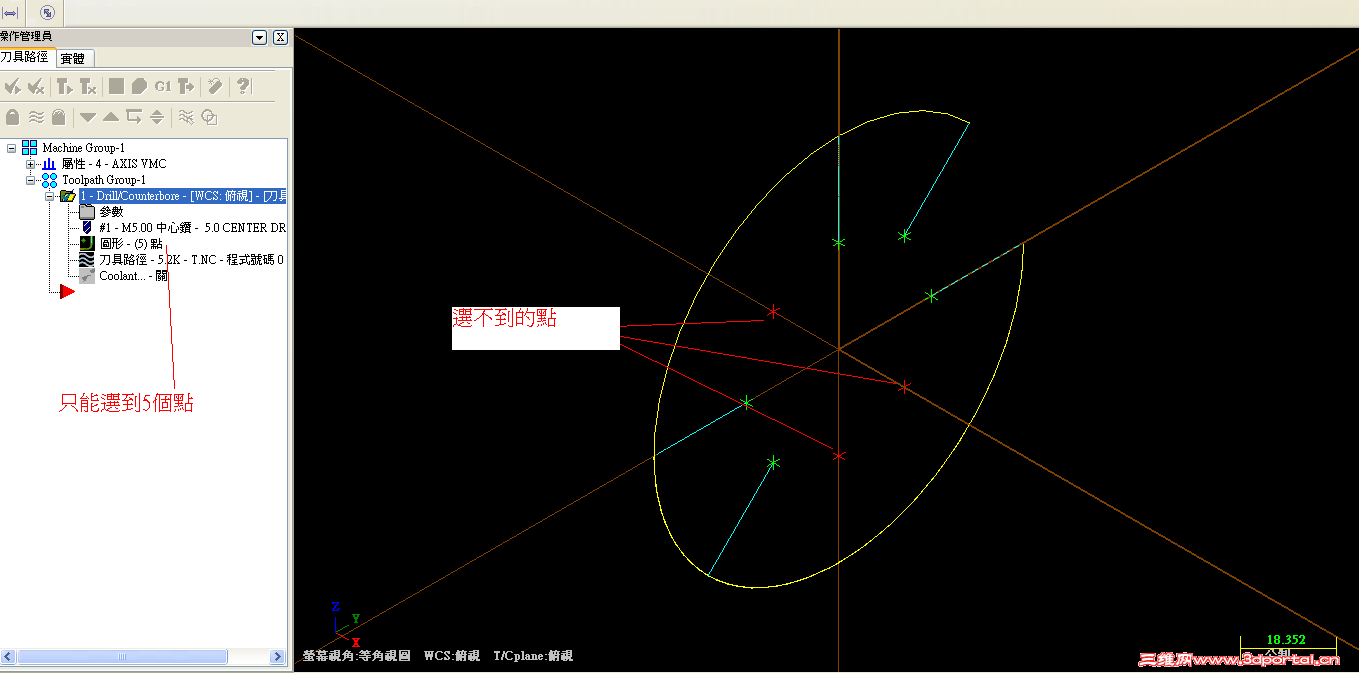

小弟一直有個疑惑X6的4軸鑚孔圖面上有8個點,卻無法完全的選上,無論怎樣點選都無法點選到,哪位大哥知道是怎麼一回事,+ G1 P* o! A+ ]4 b

你的这个做法就已经是错的了
发表于 2015-8-15 09:01:05 | 显示全部楼层 来自: 中国浙江嘉兴
改变视图  选上在改回来
