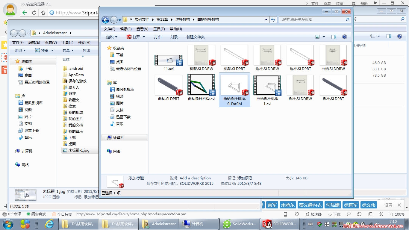

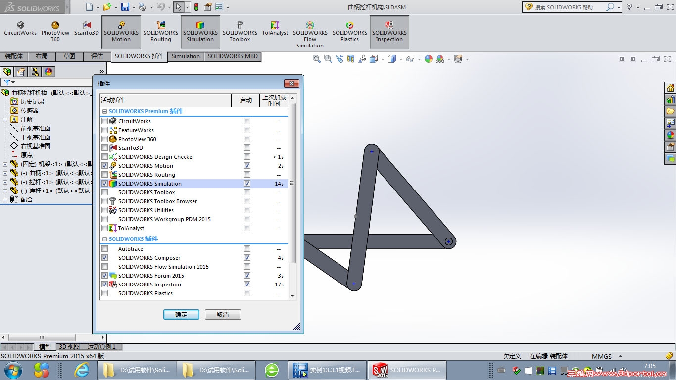

 楼主| 发表于 2015-8-17 17:33:31 | 显示全部楼层 来自: 中国北京
dill无法加载,缩略图预览,插件无法激活等问题全部解决。

3 T0 [+ [: n2 o  G# j5 S; W8 C真的不会,俺是电脑盲,不会用DOS。俺用的是笨方法:1,;卸载那个讨厌的升级包KB 3072630,2;卸载solidworks2015R4,3;重装solidworks2015R4。现在一切正常,和以前一样。
