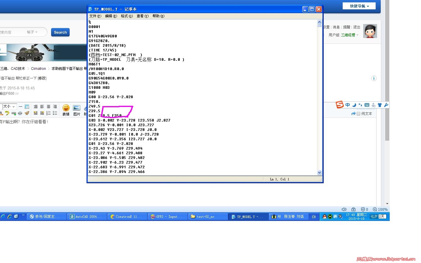

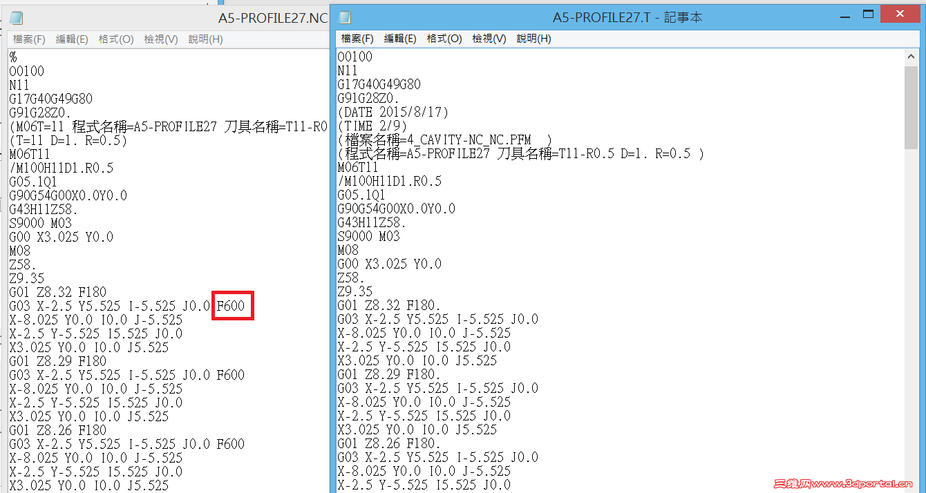

求助銑圓F值不輸出 另外J0.0這個也是多餘了

发表于 2015-8-17 08:56:43 | 显示全部楼层 来自: 中国河北秦皇岛
F600不是输出了吗?
8 {4 L, i9 ?/ k% l, x6 O+ YF是模态,不是每行都有!
 楼主| 发表于 2015-8-18 15:45:54 | 显示全部楼层 来自: 中国台湾新北市
lao_ting 发表于 2015-8-17 08:56
' M/ G* C9 o+ H- i0 tF600不是输出了吗?
# A7 D7 u, Y: Y; O3 }  MF是模态,不是每行都有!
( l9 w! e: O8 x* R右手邊的不輸出F600
发表于 2015-8-18 17:50:46 | 显示全部楼层 来自: 中国河北秦皇岛
337125 发表于 2015-8-18 15:45
" y3 t; V4 B5 c! P1 a4 u右手邊的不輸出F600
. x9 P9 |! ^( b' y4 @  j你的后处理有F输出啊?你在仔细看看!

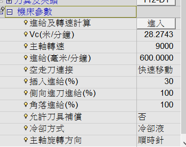

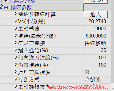

 楼主| 发表于 2015-8-21 22:43:17 | 显示全部楼层 来自: 中国台湾新北市
$ }$ b$ u: _- q: p+ z8 C+ h1 P 擷圖_2015-08-21_224142.png
% O4 o4 |) l* T8 m" U; f
) }. l/ l4 Z# i少了100%所以沒f600 這樣清楚嗎?

发表于 2015-10-18 08:22:02 | 显示全部楼层 来自: 中国广东广州
此位置加IRCULAR MOTION: 内容少一句  {5 q' {3 |* U1 G: E4 ^6 D
9 s6 H& P: f) B6 u) r/ \" ~% |
        IF_SET (MCH_FEED)                        OUTPUT        "F" MCH_FEED        " " ; END_IF ;
