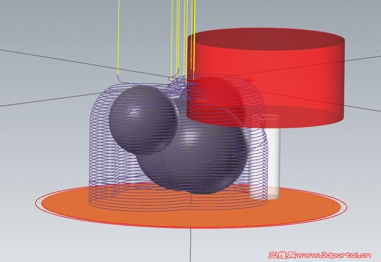

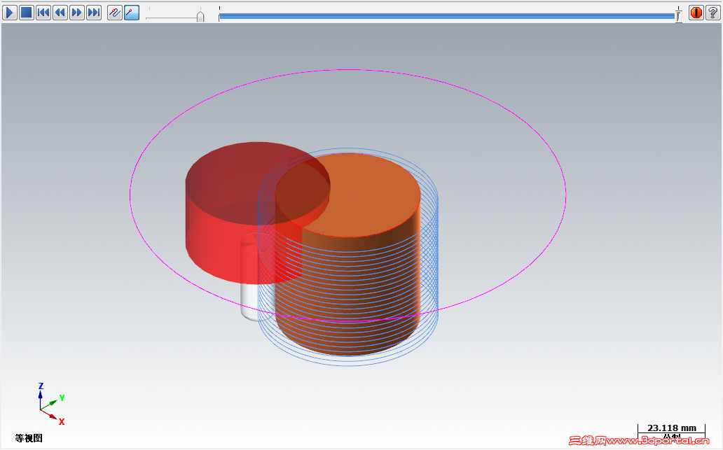

: i+ E3 C! ^7 B2 l, z$ }# j, B" i这是刚发现的不同处:现在X9是默认连带刀柄一起计算刀路的,不知道你们有没有发现,无论你刀柄窗口有没有勾选。 刀具不够长就自动根据刀柄形状避让,不会裁剪掉。# e" g! \' L( T& Y% w- S( z
6 ^( E2 R2 b9 p& Z+ c6 k( N' `
: m6 `1 X" |4 i) F0 Q1 H1 a6 m更正一下  暂时只是发现高速等高会出现这样

我刚刚试验过 跟以前版本是以样的   楼主 没图没真相

你试一下等高

没问题啊等高
