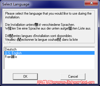

安装时提示错误呢
发表于 2016-6-21 11:55:41 | 显示全部楼层 来自: 中国河南安阳
我重新安装了一下,关键的两步,没有出错。

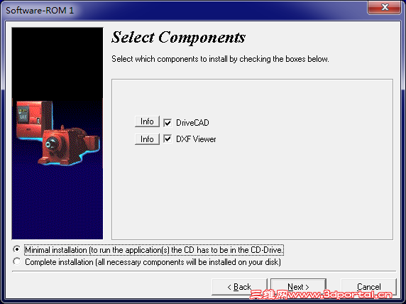

可以的,我的系统就是64位的,安装使用都没有问题,生成的文件在C:\SEW\SEW_CAD\DXF_OUT目录下,生成3d文件时,后缀*.stp,用SW打开时,选择所有文件打开即可

选MINIMAL可以安装,选complete安装中会报错
