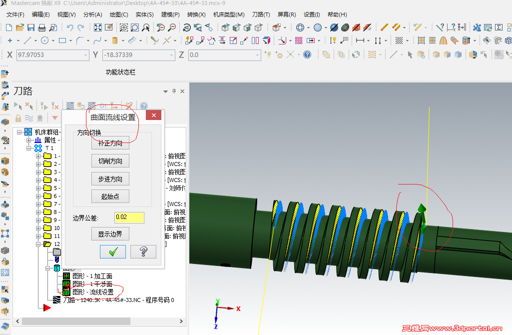

用沿面加工,从中间下刀走一下,然后台刀
中间下刀走一下
中间下刀走一下

是你的流线设置参数没设置好,加工起始点就弄错了,在路径里面改

我好像理解错了,好像不是很理想的刀路。

你这个是垂直轴向加工,改成沿着旋转方向加工就会出现问题

进退刀那里改下最后的那个参数,跳过最后路径试试看

5 q% ^& i' L) M. [* s是这个情况,我改成跳过第一个路径
