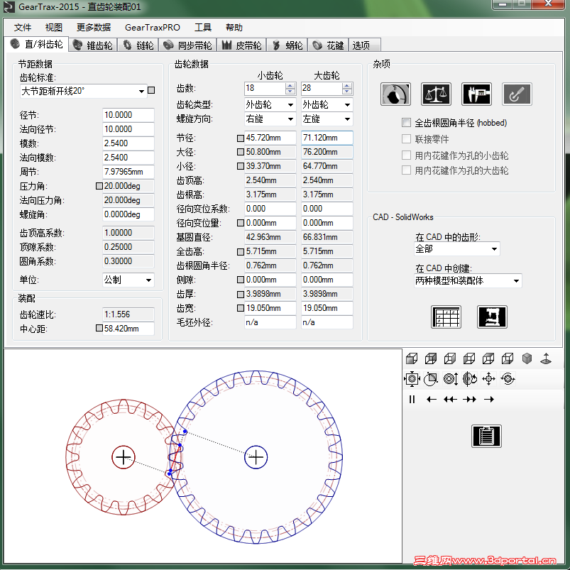

发表于 2015-8-18 08:39:26 | 显示全部楼层 来自: 中国四川乐山
geartrax,论坛里有

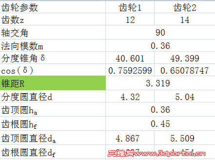

发表于 2015-8-18 08:44:00 | 显示全部楼层 来自: 中国上海
啥都没准 发表于 2015-8-18 08:39
5 Y* u: @9 _& S8 }6 Hgeartrax,论坛里有
' r! o, w% Z: a( ^你好,请教个问题 091056p962p4pfxyytfl93_png_thumb.jpg ,这个锥齿轮在geartrax中怎么设置呀,老是不成功,谢谢
