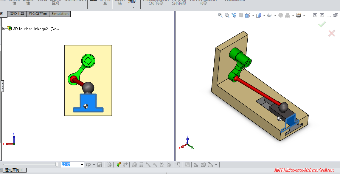

如图所示,这个标志是质心的位置吗?

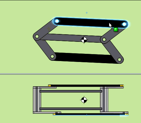

參考如下,是质心的位置." L; J9 @3 |( j  v
capture-5.gif 5 p8 W* ^3 Z2 V2 C

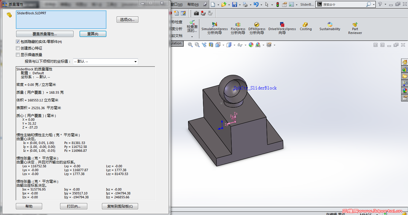

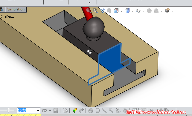

) J2 V' O. b& U- [4 u5 U我也认为是质心,这个零件是对称的,但从下图(motion环境下)看,质心似乎不再对称面上。我也尝试过单独打开零件看它质心的位置,在单独打开零件的时候,质心位置确实在对称面。也就是说,在motion里边的质心位置没在对称面上,但单独打开零件的时候,质心就在对称面上了。

在裝配体來說,質心本來就是會因某零件的位置更動而變動的.(不是對某零件而言,是對整個裝配体的)
! {5 U( n7 z2 o. J意思是我现在求的是整个装配体 的质心线性速度?
