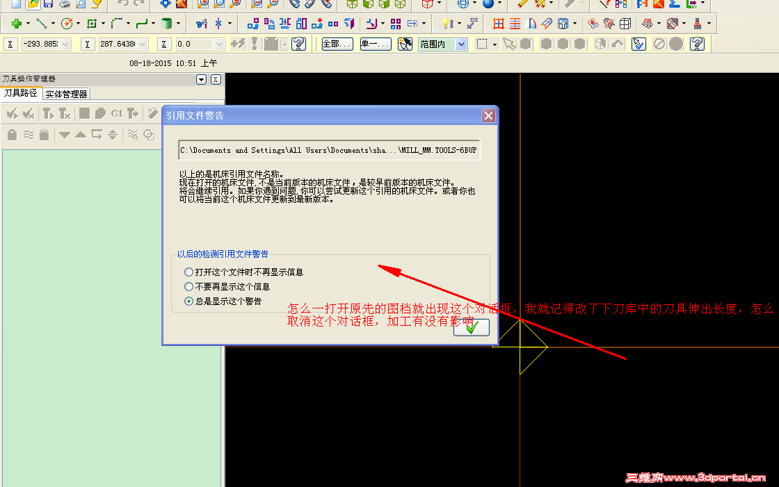

怎么打开原先的图会出现这个?mastercamx6mu3 版本的,谢谢

机床文件版本不兼容,更新机床文件或设置为默认。0 M4 ~- q6 \3 r2 V. {$ e4 z

  n5 f9 i, {9 J, j( f; K再弱弱的问下这个怎么更新机床文件,怎么设置成默认?
* J. Y2 S! q, {谢谢

# ~+ j; E7 i" u5 c4 V! y' ^菜单栏,文件。。。更新文件夹,里面可选更新类型。
( `& W, V# D; Y3 E! \! [打开文件时可以忽略此警告,到刀路管理那里的机床群组选择默认机床文件,

& t' X6 i5 _: }3 \+ b" F( `机床文件版本不兼容,更新机床文件或设置为默认
