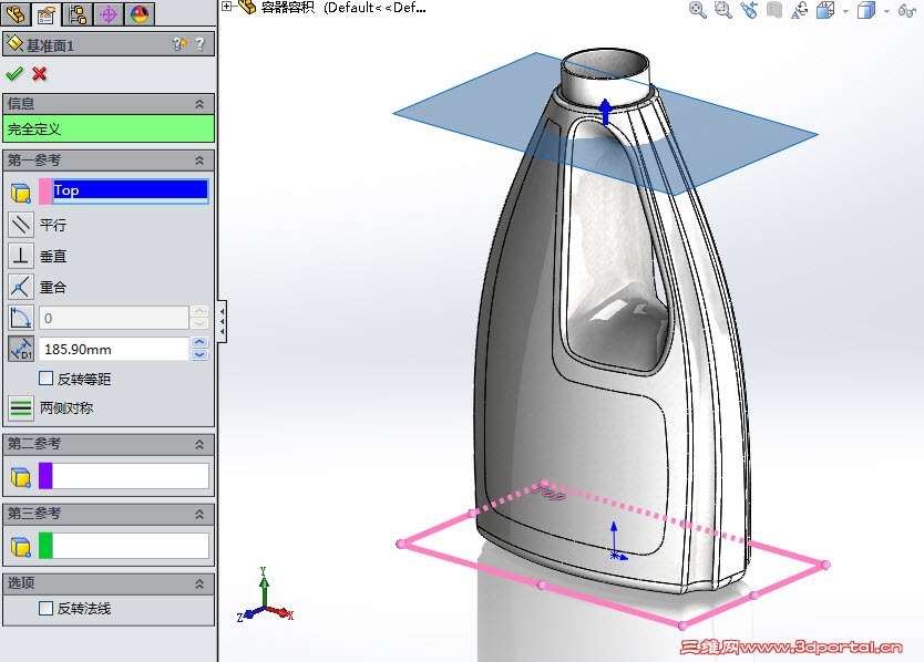

1.建立一个液体的基准面,表示液体的最高面;, ~( T8 E. Q; C

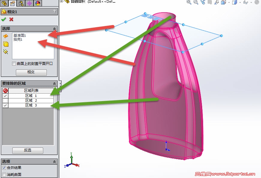

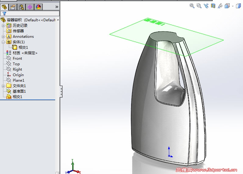

2 a$ @# ^2 v, m1 V2.调用相交,在选择栏选择新建的基准面以及容器实体,然后点取“选择”栏下的“相交”;“要排数的区域”栏中会出现三个区域,选取要排除的部分,确定。(或选取不排除的部分,再点取下面的“反选”)2 J& W- e  z- [( w3 V+ `# t
$ N8 z/ ^5 F! [( ?& n8 q$ g) T3 q7 b& h+ N; S9 v6 F; g3 C, w  R9 R

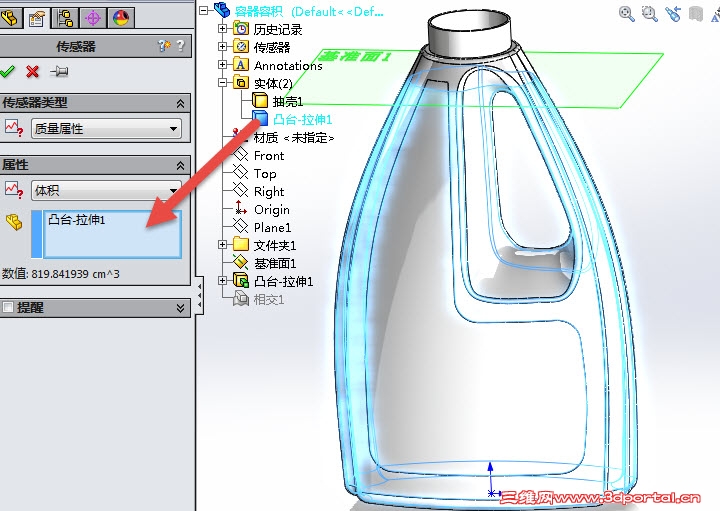

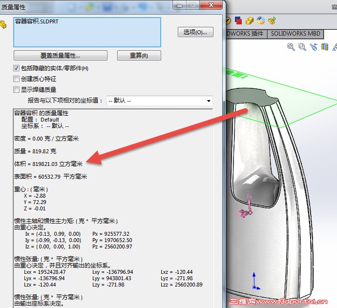

3.结果,就出现液体实体,现在可以测出容积了!4 m' c$ [4 ~2 N# U2 a
2015-08-18_22-22-53.jpg 8 O6 c8 `# Y. E% F- c0 E
1 q- w/ Y& G, A 2015-08-18_22-23-30.jpg / D5 x: \8 ^. _4 H

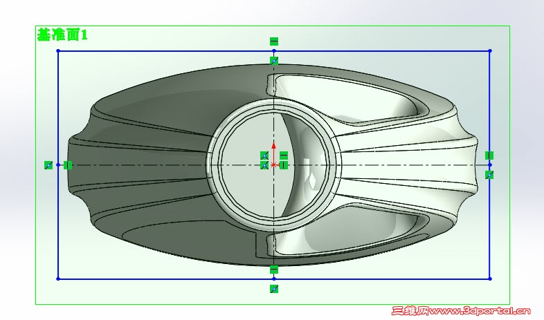

1.在所建的液体基准面上绘制一个草图,该草图必须要包容容器的外廓;
! j* \- R: w+ G7 m* @) A% T 2015-08-19_11-19-26.jpg ) M! P! g* M; _9 C9 I6 a

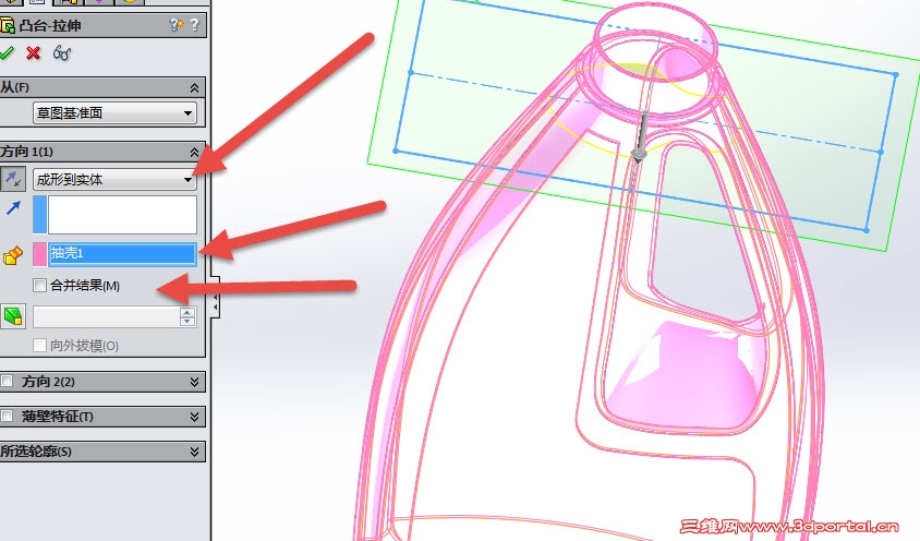

2.将所建草图向下拉伸,选择“成型到实体”,在绘图区选择容器实体,取消“合并结果”,确定。8 L6 _) p0 ~& W9 ^

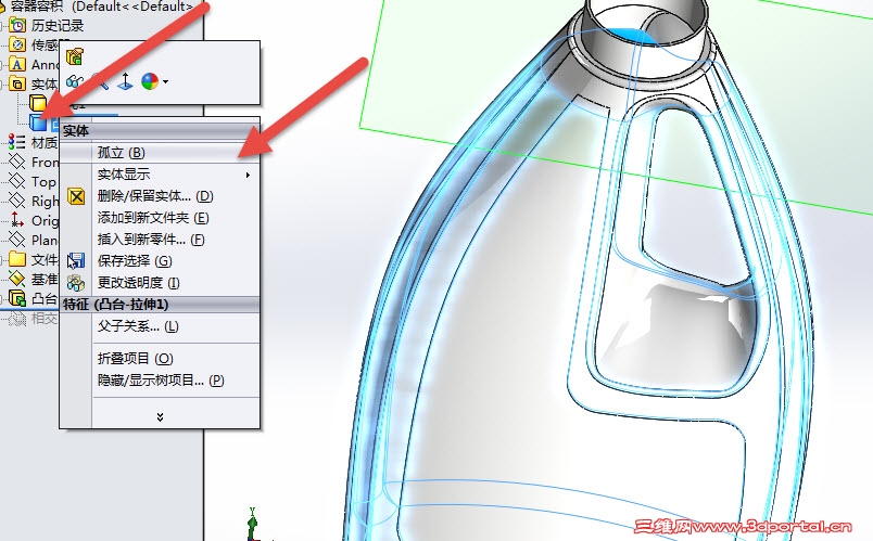

! D2 C9 E( c# g3.在特征管理树,实体文件夹下会出现,液体所包容的实体。+ x+ c" }% g" e/ W. d- W
6 Q0 v/ L1 X5 M: H4.添加一个传感器,选择该实体,将属性变为“体积,便测出容积来。
: U$ g; @: Q9 H" S0 U& e
