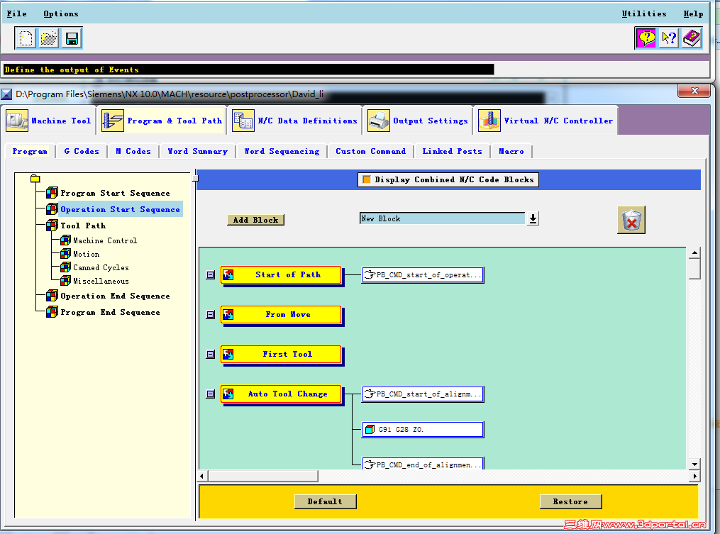

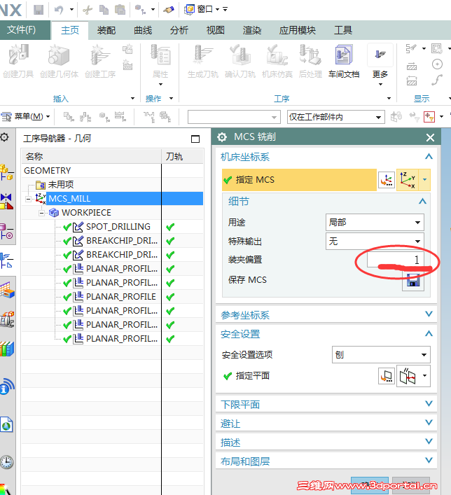

怎么输出G55和G54
& P, B7 W- p; i$ X( g, t% b7 u- T8 V- D' b
修改后处理!
9 Z+ k/ `" _3 |8 C QQ截图20150824185842.png # s8 s! D! k% z" ~, P1 m; s( t

豪杰模具 发表于 2015-8-24 18:57+ N0 R$ N- j8 [5 {6 a  f- g
修改后处理!
: U" N+ Q! @0 Q' O" Z) f' i不能在做程序里面改吗?
发表于 2015-8-25 17:22:16 | 显示全部楼层 来自: 中国山东潍坊
再来一瓶老板 发表于 2015-8-25 10:43) p9 D, Z! \" g+ m* z/ V4 {! w  N
不能在做程序里面改吗?
+ V$ s1 f$ k8 V6 B& s! `3 B用记事本打开修改就是,别说这都不会?
 楼主| 发表于 2015-8-26 10:11:57 来自手机 | 显示全部楼层 来自: 中国福建泉州
豪杰模具 发表于 2015-8-25 17:22
. ?" b0 O: V) X# i. R, I用记事本打开修改就是,别说这都不会?
/ R/ h3 ^% d) {8 X9 E4 v# [恩好的。也只能这样了' o( }6 w# Z9 A6 b0 @
发表于 2015-8-28 08:26:13 | 显示全部楼层 来自: 中国上海
没那么 麻烦吧? QQ图片20150828082503.png ) }) `5 U" {* j/ X5 o; q, q8 n4 v
圈里1-6对应G54-G59% h8 a* h% l* X+ {/ s2 m
