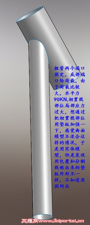

% r, X$ ?1 K" A$ A* c管子壁厚8,上面的管子直径3200,貌似不能用实体单元,但是壳体单元,垫板建模比较费劲,- o. n; D% {0 o& S/ m  K3 m

这种地方要么是直接铸造出来的,要么是焊接。。
/ i: Z2 c! ]2 I* O% z3 @$ T# b4 ?0 a- v如果是焊接的话,这个地方强度不够,都会在现场焊上一个  补强圈
; ~( q$ ~/ q8 p) h( `这个圈有国标可查的,如果再不行,就需要考虑在细管侧加支撑角钢了

1 T! y! a5 C# M8 @* V. o还有,Φ3200的管子是用来做什么的呢?为什么要让细管受水平力?如果一定要让细管受90KN的力,那么就一定得加加强角钢。6 _7 Z9 V6 Z6 s7 }
5 h+ Z$ L6 j  d# R
如果只是考虑建模方法的话,我可以给出一个适当的方法:这种方法是现场施工时为了解决管径相贯处应力集中时采用的方法- e! Z1 G% m" R' c6 H

我这个是大口径的,管子是卷板机卷制后焊接的,
