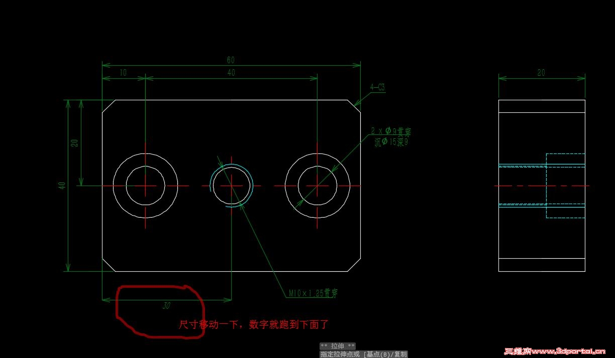

公司经常要求把solidworks出的工程图转换成CAD后保存。
' h! K8 g6 \5 x8 }每次转换完以后。通过映射后,各部分都很不错。& @" z) F% S2 k) [' _: ^
但一直有个问题困扰人。就是标注的尺寸不能移动,移动后尺寸数字会变在尺寸下下方。头疼死了。( i, S* l/ a& h8 f* C3 L! `; I
各位大虾有好的办法解决吗??% g. H/ e2 X5 m% [

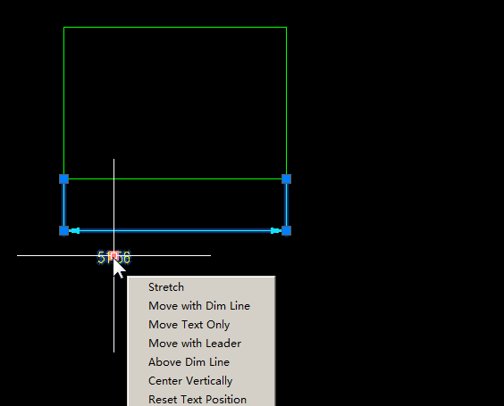

7 P, X) D) _- h) w! ^7 u试试Autocad2016的新功能:(老版本也可以在属性里改)
  r+ r- C/ ~2 m( ^ hhh.gif . c6 B7 m: W& W8 E5 u

有时候,在sw里设置的尺寸太靠近,到了cad里,尺寸就自动吊下来了。。。
