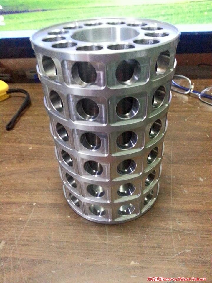

[原创] 沒第四軸-照樣做出來
发表于 2015-8-21 14:23:20 | 显示全部楼层 |阅读模式 来自: 中国台湾
好久沒回來了!
$ O( V2 G4 {" i! Y忘記密碼!; s* B. u, v. N, f2 B0 ?
Mastercam v9.1製作 照客戶圖面要求加工!/ b: W. Z# C# _
長的很像機槍防火頭!
; }6 [# O; w8 R1 b4 Z9 w

 楼主| 发表于 2015-8-21 14:31:25 | 显示全部楼层 来自: 中国台湾
外輪廓規定圈全周0.3C倒角7 g/ `; v$ p" v* m- b% h/ f, O, t9 }# ~% e
发表于 2015-8-21 14:45:36 | 显示全部楼层 来自: 中国浙江金华
是不是在X/Z/C机床上做的,分享下经验哇

发表于 2015-8-21 15:57:04 | 显示全部楼层 来自: 中国北京
手摇分度头做的吧,倒角用的3D倒角

发表于 2015-8-21 20:00:15 | 显示全部楼层 来自: 中国四川成都
手摇的?还是用的工装?

发表于 2015-8-22 13:34:30 | 显示全部楼层 来自: 中国四川成都
是做个定角向的简易工装做的吗?,学习下

发表于 2015-12-7 14:51:20 | 显示全部楼层 来自: 中国广东湛江
圆周上的孔对称的不难加工

发表于 2015-12-14 16:58:07 | 显示全部楼层 来自: 中国广东深圳
每一个侧孔对应圆周上的孔,做个夹具就能搞出来了,而且一个夹具可以做完圆周上所有加工孔和面,这个没有什么的,夹具做的精密就就行
