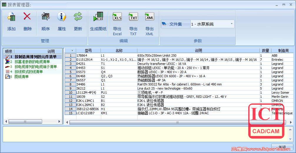

. ~" D9 r% K1 A3 x  z一、        Electrical导出清单流程:

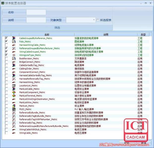

8 `; Q% ]: U1 Y4 c当用SOLIDWORKS Electrical完成原理图设计之后,就可以批量自动生成清单。目前2015版本自带的模板有将近40种。如下图一所示。
/ K) [4 P) s+ o: Z) O! B 1.jpg * @( i3 Z% ^3 }: J4 Z4 a
图一/ w6 h& l( F5 ~) }$ \2 U. _
) C: k* u+ F! |! O; M
0 u9 [( |. M: ^0 x; w4 U
1、        导出清单的流程:+ o; f/ x5 I+ T4 [- G" t; t
设计好原理图,然后在【工程】/【报表】/【报表管理器】对话框中添加报表模板,然后选择【生成图纸】(如图二所示);选择需要需要出清单的模板,【确定】就能自动生成。6 T4 U5 H2 Z" N. V
& e. M$ [0 L( U2 H, K/ T' P# d
- Q' q  M  M% t- ], O- N( B8 R

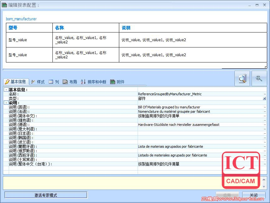

二、设置清单模板(以元器件模板为例):
: I( E, g8 }$ g/ }1、        在【清单管理器】中预览报表的内容和列属性,检查显示信息是否有误或不全。
( v2 [% A  ]% a4 x& ~2 P 2.jpg 6 h4 u. e5 ?- n# i1 z- ?
图二
' k( v7 g# T6 r  J
9 }) u, N5 x; C7 E& [, F5 S# l9 ]
1 e' R, y6 F8 |& c/ ?* F3 t- a+ \
2、        点选【属性】,编辑该模板;【基本信息】描述表单的大概内容,还可以用多国语言说明。/ P; `7 C3 J# F& [! ~0 y
3.jpg 3 ~7 A) ]+ w/ C) B' z& b$ I
图三
* A; \# y( o& A% N2 D
1 r" R" {1 u# h; E3 E

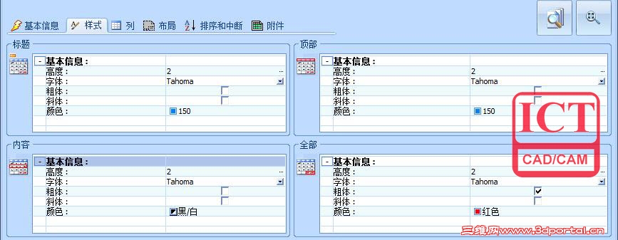

( U4 h: j# \) L9 c3、        【样式】可以设置表单中各块位置的文字样式,如标题、顶部、内容等位置的文字。
1 {# ^4 u) F0 t; q
4 S. y# {, F( |6 f! P6 [+ @7 }图四2 C8 P8 B0 g+ |: R7 Z  c$ g5 [6 V
( j1 L* ~; M/ ~, K; w
, o7 T- r, J  h/ I

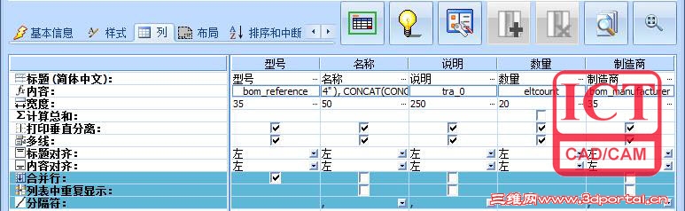

4、        【列】属性中,我们可以编辑标题、内容、表格尺寸和文字对齐等。
) v. u' _6 R( J! N1 S. ^: L) a 5.jpg
; I( z! N- G4 _2 _+ i/ i+ k' Q" k图五9 L; P5 S: Q& P: ]0 `; p: Z/ |
( w' N! j: K( c; J, j6 H* s- r% y
+ t1 K* w/ G& ~( c. _

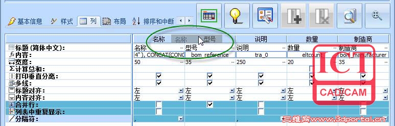

4 S3 `0 J& N7 Z) o8 g% H2)          T4.jpg 是一个提示图标,可以直接拖动属性列来调整位置,如图六所示。( ^+ G, W$ K! T/ ~. W- D) P7 q  ~+ Y
6 h8 C5 \( p1 ~5 ^1 Z4 [
0 l& t8 C  F( ~# {" ^% K
图六# J" l  U+ m' {8 y

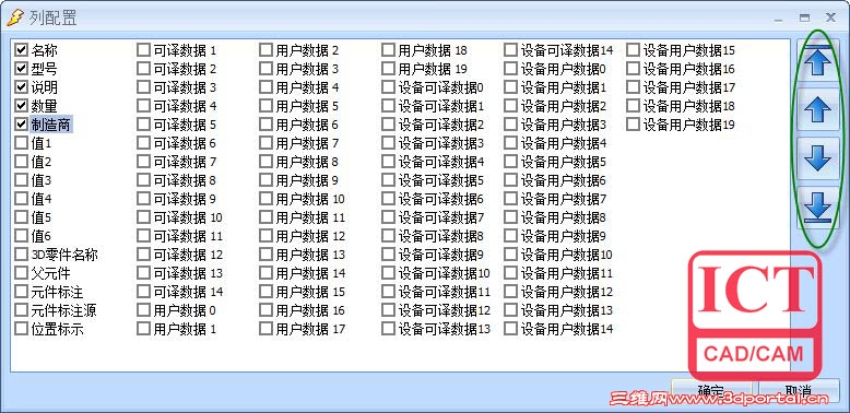

7 |- |2 @. \0 ~, r6 K; z  O3) T6.jpg 【列配置】可以直观选择添加或去除列;当选中一个属性时,还能调整该列属性的排序,如图七所示。$ X! z0 `- v4 o% M: |
! C) E( ~+ G- \; R图七4 ]0 n) z! C- S# s0 Q, v

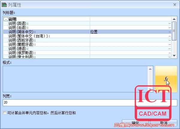

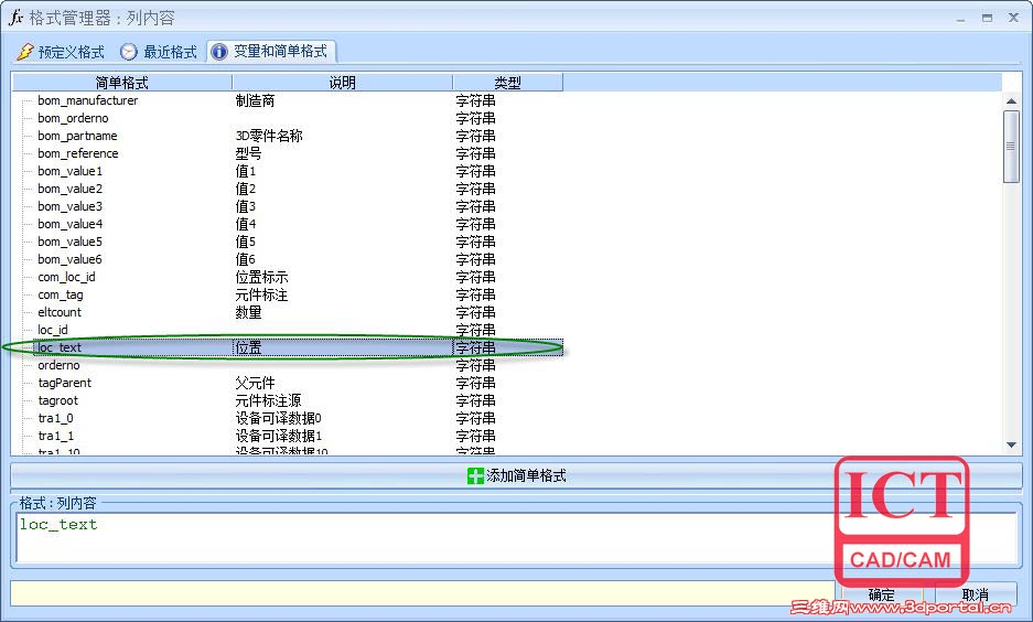

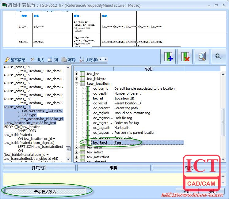

4) T3.png 添加更多的属性,该命令在【专家模式激活】的情况下使用;在这里可以自定义一些变量添加到列配置当中。比如设置(简体中文)说明为【位置】。如图八、图九所示。" N% ~% h! K( k% e% h/ T' V4 U
4 x  n# c/ z/ T5 Z图八
3 R' c* c, S2 k5 x  B1 h
0 D$ w4 j* y% h2 F
7 `8 E0 ]" v2 {* z' e; b
5)选择一个变量,并且添加简单格式,然后【确定】。(注意:要是显示变量不够用,可以【专家模式激活】的状态下,通过SQL查询语言添加。)
+ _) _" q) Z6 Q9 {. ~% n6 S. I  v+ N 9.jpg + \- U  H, q5 B9 T1 k
图九
( S1 W1 Z' z5 k1 I% U 10.jpg - w* s! _9 w$ `
图十
2 M$ N. a: T7 A( o9 [9 C; I5 t$ m0 }; L/ G% E. U8 v$ h# g
* x9 Q/ j  W: n

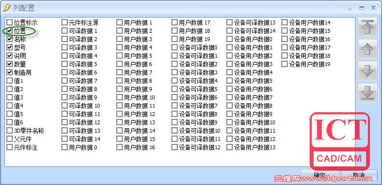

6)接着会发现列配置中多了一个位置的属性,如图十一所示。* h0 [7 ?) \" k: \7 D3 a
11.jpg : d# z" o1 G$ E; x2 d
图十一

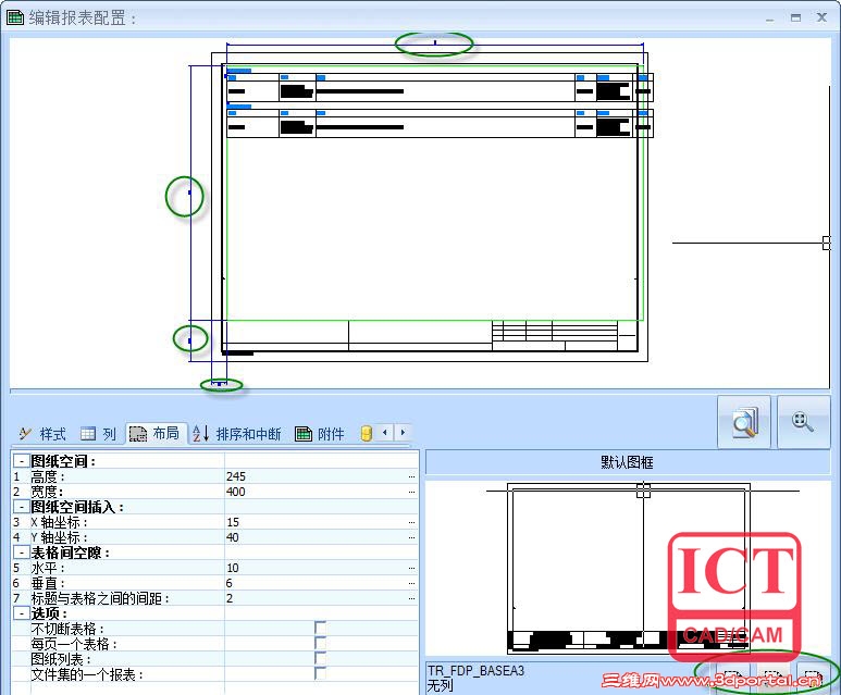

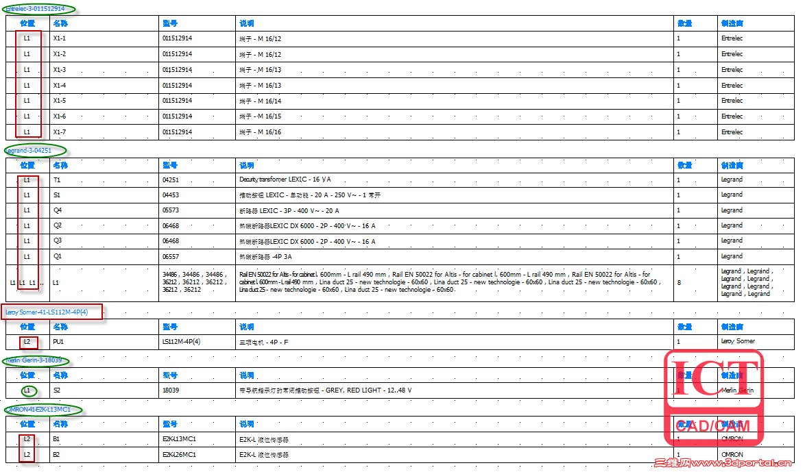

7 {8 d" A7 l: O% F5、        【布局】在Electrical中清单是自动生成的,所以在模板中要设置好表格的坐标位置。当表格内容多,默认会切断表格自动分页;而且可以选择和编辑报表的图框。" j; P* Q+ n% k$ J6 q/ ^
12.jpg , A. _* d% t8 w$ b$ D
图十二
6 L, a" P1 X7 I3 ?
. F, ~1 M5 @7 F+ w6 {  {& y
# u" n  p  r! Q- `- j

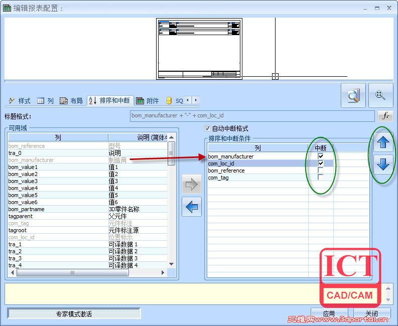

6、        【排序和中断】允许我们对属性排序和分类,只要我们指定需要中断的属性和调整属性前后顺序,表单就自动分层级并独立所选属性表单。如下图先以制造商分类,在以设备所在位置分类。7 \4 `9 t# J7 ~, O  O. I* p. A4 f0 E
$ T8 F& X+ r0 X# n& v7 h图十三' ~% w9 ^! I. V& f, Z
9 }( @. k0 j8 R
; H+ i, Y8 T  m/ s1 ? 14.png 4 q4 d9 _( h0 }. W
图十四# Q; E: J8 _! N4 ^) K
" R1 j9 j; p9 }4 A7 \
8 w/ E# M$ Z; K/ {' R: t小结:6 g% `7 Z' Q( }6 d- N% Y0 T
